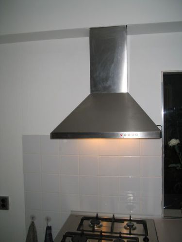

Bij motorloos gaat de afzuiging in toilet en badkamer ook harder zuigen als je de toeren regeling op de kap bedient.
Zit er een motor in dan hoor je dat vrijwel direct de motor maakt vrij veel geluid.
Recirculatie kappen hebben een eigen motor, meestal een meertraps filter systeem bestaande uit een vetvanger en een koolstof filter en de lucht van de kap word weer in de ruimte terug geblazen.
