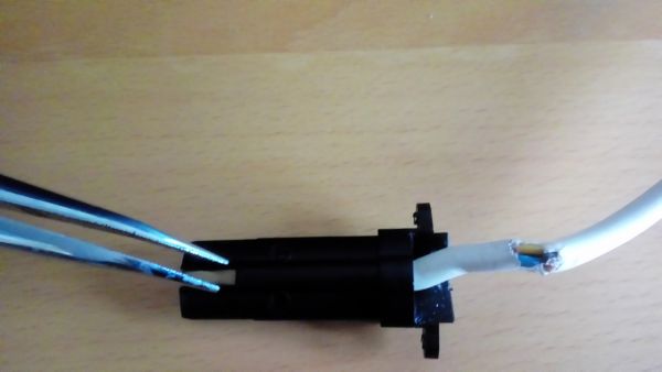

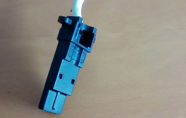

Is deze somfy connector opnieuw aan te sluiten of is dit er een van eenmaal dichtgeklikt jammer maar helaas?
Dit is de motorwerkstekker van somfy.
Deze zijn niet openmaken
Even naar een plaatselijke somfydealer gaan en een nieuw motorsnoer halen.
Zijn zeker de kosten niet en weet je zeker dat ie veilig is.
Wel belangrijk om te weten welke motortype je hebt. afstandbedienbaar heeft nl 3 draden en vaste bedrade schakelaar heeft 4 draden.
