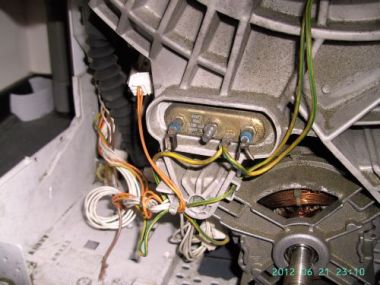

Ik ben net bij een onderdelenwinkel langs geweest met een foto van het geheel. Blijkt dat de bedrading (en bijbehorende aansluitspul) niet geleverd wordt. De draad is niet moeilijk natuurlijk, die is universeel. Maar het plastic dingetje (hoe heet zoiets) om het aan te sluiten op wat blijkbaar het verwarmingselement is, is niet te krijgen. En die van mij zijn aan flarden, dus ik heb ook geen goed voorbeeld van hoe het er uit zou moeten zien.
Hieronder een plaatje van de wasmachine. Linksonder kun je de twee afgebroken draden zien (bruin). In het midden (met de groengele bedrading) het verwarmingselement, waarbij een aansluitpunt ook is kromgebogen ten bewijs dat daar iets mis is. Ik weet dus niet wat ik moet bestellen om die bruine draden weer op het verwarmingselement aan te sluiten. En aan welke kant, maar waarschijnlijk maakt dat niet uit, begreep ik.
Op de draden horen zo te zien kabelschoenen op, die zijn bij de electriciën te koop, vraag of ze het even voor willen doen en leen daar ook de goede krimptang, om zeker te zijn dat de aansluiting goed is.
