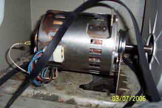

Ik probeer de snaar van een Wat oudere Blue air droger (geen typenummer te vinden) te vervangen.
Nu vind ik nergens spanrollen o.i.d. dus heb ik eerst geprobeerd om de snaar eerst om de aandrijfas te leggen en vervolgens om de trommel te persen. Ik wil vooralsnog geen overmatig geweld gebruiken, en je begrijpt het al: dit is niet gelukt.
Als ik het andersom wil proberen kom ik niet bij de motor.... ik heb het afvoerdeel in de machine nog niet los gemaakt. Het lijkt me dat er ergens een montagetruc moet zijn, maar ik kom er 123 niet uit.
Het is verder een super eenvoudige machine... alleen maar een tijdknop en aan/uit en een knop voor alleen maar luchten. Is er iemand die denkt: Verrek...dat klopt en ik ken dat trukje? Graag hulp dan?

De motor zit vast met twee klemmen (een beetje het slangklemidee maar dan bestaande uit twee delen die aan haken vastzitten. Het lijkt me dat de snaarspanning door het aandraaien van deze klemmen te regelen is, maar de speling tussen strak en los is niet voldoende om zonder "geweld" de snaar aan te leggen.
Ik kom dus verder helemaal niks tegen op het gebied van veren en spanrollen
Jammer.
Misschien als je een fototje post van het geheel dat de experts zien welk type het is.
Fototje van de motor doet soms ook wonderen.
Kan niet ftp-en op dit moment dus kan even geen fotootje posten.. overigens valt er niet meer te zien dan een lege machine met op de bodem een motor zonder bevestigingsbeugels en een losse snaar :-(
Toch gelukt, Imageshack :-)
Gebruik wel de goede snaar het is mogelijk dat er een snaar in zat die elastisch is daar staat ..ph.... mail op. Dan heeft het apparaat geen spanrol/spanveer.
Er zat oorspronkelijk een Pirelli 1885 H8 TEM in, ik heb nu een optibelt-RB 1885 PH8 (zonder TEM aanduiding..dit maakte niet uit volgens de leverancier: XXX xxx in Xxxxx via internet) De elasticiteit van de snaar is even groot als die van de oude...als je kan spreken van elasticiteit bij een snaar die tot op de draad versleten is :-)

Inderdaad, de snaar is een 1885 Tem snaar. Het omleggen is eenvoudig te doen met een pijpsleutel die over de poly van de motor heen past.
Snaar eerst om de trommel, en dan de pijpsleutel op de poly van de motor, en de snaar ook om de pijpsleutel. Dan de pijpsleutel naar beneden drukken en de snaar naar de motor laten glijden en daarna de pijpsleutel weg trekken.

Meneer Vijn... wat bedoelt u met de poly van de motor? De as waarom de snaar moet lopen? Want dat zou inhouden dat de ventilator en het afvoerhuis daaromheen ook gedemonteerd moeten..(?)
