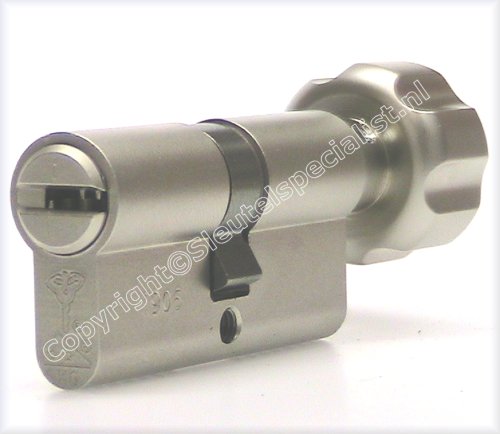

Sinds kort heb ik gemerkt dat ik het cilinderslot van mijn voordeur niet maar kan dichtdraaien met mijn sleutel van buitenuit. Als ik het slot van binnenuit dichtdraai (niet met een sleutel, maar met een vaste draaiknop) kan ik het slot wel van buitenuit terug opendraaien.
Is dit slot klaar voor de vuilbak, of kan ik er iets aan doen? En wat eigenlijk nog belangrijker is : wat kan de oorzaak zijn? moeder de vrouw heeft schrik voor het geval het dieven waren die aan het slot hebben geprutst...

Je deelt niet mee wat voor slot het is.
Binnen een knop en buiten met de sleutel= dit een slot met een knopclinder?
Zo ja dan is de overbrenging in de cilinder aan de buitenkant stuk.
Je hoeft dan enkel de knopcilinder te vervangen.

het is gelijkaardig aan deze, dus de juiste benaming zal idd een knopcilinder zijn. Ik kan dus gewoon naar een slotenmaker gaan om die te herstellen?

Dit is een Euro knop cilinder.
Als je naar de slotplaat kijkt zie je net iets boven de onderkant van de cilinder een schroef zitten, deze draai je er uit dan beweeg je de knop aan de binnenkant (draaiende bewekging) en haal je de cilinder naar binnen er uit.
Met deze knopcilinder ga je naar een ijzerhandel, die deze in voorraad heeft of kan bestellen.
De cilinder wel even meenemen, daar er diverse lengte maten in zijn.

Je kan de cilinder misschien ook nog laten repareren, als het een normale euro knopcilinder is.
Kosten zijn ongeveer 20 euro...(bij een fatsoenlijke ijzerwarenhandel) een nieuwe kwaliteits knopcilinder kost al gauw 50 euro daar komt nog +/- 13 euro kosten bij voor het aanpassen op je huidige sleutel.

Een Eurocilinder waarvan het binnenwerk kapot is laten maken???
Ik denk niet, maar weet dat dit niet mogelijk is.
Daarnaast kost een knopcilinder niet zoveel hoor.
Mart
Dat is waar ,bij een normale 30-30 euro cilinder heeft het geen zin, kost evenveel.
Maar bij een 45-50, 45-45, etc is het wel lonend, zeker als er spoed bij is en de cilinder niet op vooraad.
Het is een klusje van +/-20 minuten.
Permutatiestiften, palveren en sluitringen en kernen indien noodzakelijk worden dan vervangen.
Dit wordt in ieder geval waar ik werk gedaan.
