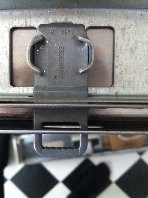

Het slot van mijn siemens vaatwasser (SE24268/EU25) was stuk. Dit heb ik er uit gehaald en een nieuw slot besteld. Bij het nieuwe slot zit ook een zogenaamd "sluitplateau". Dit moet ook opnieuw geïnstalleerd worden. Hoe haal ik het oude eruit?
Is de oude beschadigd dan? anders gewoon laten zitten en als je deze toch wil vervangen dan de lipjes naar buiten buigen en later weer net zo terug zetten! :wink:
De oude is niet kapot, maar blijkbaar is er verschil tussen beide. Heb hem nu laten draaien met de oude, en dat werkt ook.
Kijk hier is het verschil:
Het dubbele bericht in de keuken rubriek verwijderd, want het is niet nodig om dubbele berichten te plaatsen.
Maar ik zou toch ook de nieuwe sluitplaat monteren.
Want het staat duidelijk op de gebruiksaanwijzing, dat die ook vervangen moet worden met het nieuwe slot
