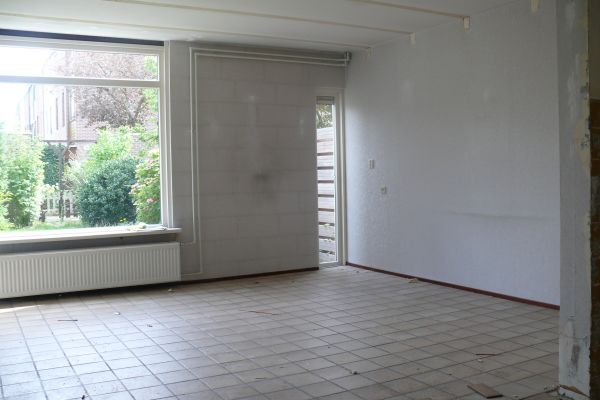

Binnenkort gaan wij verhuizen naar een andere woning. We hebben een 7.1 homecinema set waarvan we 6 speakers aan de muur gaan hangen.
We willen niet net als nu onder elke speaker een kabelgootje langs de muur.
Maar om 6 PVC buizen in de muur te vrezen vinden we ook aardig veel werk.
De muren zijn nog geheel glad en ik ben niet van plan ze opnieuw te stukken..
Nu is mijn vraag:
Is het een optie om met een slijptol en een diamantschijf een sleuf te maken in de muur van ca. 3~4 mm breed en 1 cm diep en daar de speakerdraad in te stoppen en daarna afsmeren, of is de kans groot dat muren dusdanig gaan werken (warmte / kou) dat de speakerdraad beschadigd?
Het is een eengezinswoning, hoekhuis, bouwjaar 1982.
