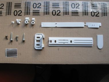

Ik wil het sleepdeursysteem bevestigen op mijn koelkast, zodat de deur gewoon meegaat bij het openen. Maar nu heb ik zo'n zakje met onderdelen gekregen zonder uitleg... heeft iemand hier die uitleg of een gebruikershandleiding ergens gezien. Ik wil het namelijk goed doen en had gehoord dat het een precisie werkje is.
Het gaat om een Ikea-keuken en de geleider die ik heb is 471R, mocht iemand dat handig vinden om te weten.

Er zijn meerdere systemen.
Maak eens een duidelijke overzichtsfoto van alle onderdelen en plaats die hier.
Dubbele kan je weglaten.
Nummer de onderdelen even in je foto (desnoods door ze op een stuk papier te leggen met nummers erop geschreven).

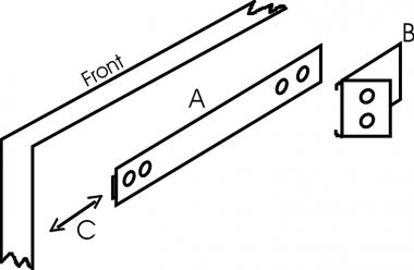

Normaal bestaat het sleepsysteem uit 2 delen. 1 deel voor op het front (het langwerpige deel (A)) en een hoekstuk (B) welke op de koelerdeur bevestigd dient te worden. Ga als volgt te werk:
* Stel eerst de fronten goed af zónder koelkast erin! Je kunt er later niet meer bij.
* plaats de koelkast volgens montagevoorschrift
*Bevestig eerst de hoekstukken op de koelkastdeur. Waarschijnlijk moet je de schroefgaatjes eerst even voorprikken met een spijkertje. (klein tikje met de hamer)
* open beide deuren en schuif de langwerpige strip in het hoekstuk.
* Houd de langwerpige strip 18 mm (c) van de voorkant van het front en teken de gaatjes af.
* schroef de strips vast aan de deur terwijl deze in het hoekstuk zit. Door de deur verder te openen of te sluiten kun je bij de gaatjes om te schroeven.
* en voila!!
1 en 2 kun je de gaatjes mee opvullen als je de scharnieren hebt moeten omdraaien
3 en 4 zijn vulbusjes als de nismaat niet goed is. (weggooien dus)
5 is voor het hoekstukje (10) te bevestigen aan de deur van de koelkast
6 en 8 zijn om de koelkast vast te zetten in de kast
9 is om de schroeven van de sleepgeleider mee af te dekken
(Uit elkaar halen, klein stukje voor het hoekstuk en de lange op de
lange strip)
7 is om de geleiderstrip (11) mee vast te zetten op het kastfront
12 is om de bovenbevestiging van de koelkast mee af te dekken
13 is om eventuele zichtbare schroefgaten te bedekken
verder monteren zoals ik al beschreven heb dus:
10 op de koelkastdeur en 11 daarin laten schuiven.
