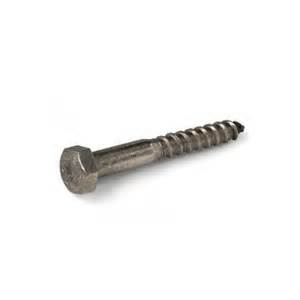

Ik ben me aan het orienteren om een veranda achter het huis te bouwen.
Ik zit alleen even met een dilemma: ik moet aan 2 muren een balk monteren waar het dak op komt te rusten. Ik ben er nog niet uit wat voor dak het wordt, ik twijfel tussen polycarbonaatplaten en golfplaten.
Het zal gaan om een balk van ongeveer 10x5 cm. Aan de ene muur over een lengte van 6 meter, aan de andere muur een lengte van 3,5 meter. De lange muur is van gewapend beton, de andere van gemetselde bakstenen.
Hoe kan ik die balken het beste aan de muur vastmaken? Ik twijfel tussen slagpluggen en keilbouten. Met in het achterhoofd dat je voor keilbouten vaak grotere gaten moet boren in de muur, en je dan mogelijk eerder last hebt van de bewapening.
Over bewapening gesproken, iemand nog tips hoe ik die het beste kan ontwijken? :)
Kies in ieder geval een bevestigingsmiddel dat geschikt is voor een buitentoepassing.
Als je wapening tegenkomt, boor je ernaast een nieuw gat. Evt. begin je met een kleinere boor.
Let erop dat je niet te dicht langs de zijkanten van beton boort.

Voor een constructie waar een dak op rust, zou ik toch houtdraadbouten gebruiken van b.v. 120x10mm.met plug
Of een chemisch anker M10.

Echt? Ik zou toch zeggen dat keilbouten en slagpluggen veel sterker zijn? Of heb ik dat nou mis?

Keilbouten kunnen een baksteen splijten
Slagpluggen gaat prima, het laatste stukje erin draaien en niet slaan, zit muurvast en u hoeft maar kleine gaten te boren.

Hoeveel afstand moet ik tussen de slagpluggen of schroeven houden? Zou elke meter voldoende zijn? Dus 7 in totaal?
Ik plaats de slagpluggen onder de dwarsliggers, daar vangen ze het beste de krachten op, afhankelijk van de h.o.h afstand van de dwarsliggers bent u meer en/of dikkere slagpluggen nodig.
Welke maat slagpluggen u kunt gebruiken kunt u het beste vragen bij de ijzerwarenwinkel, ik ken de afschuifkrachten niet maar u kunt ze hier berekenen.
