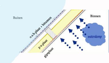

Hallo mensen,
Ik zit met een tuinhuisdakje van osbplaat+bitumen wat ik wil isoleren met 5 cm p.u.plaat (met alufolie of kraftpapier bekleding) .
Deze wil ik vanaf binnenkant huisje stijf tegen het osb plakken,naden afpurren,en daar gipsplafondplaat tegen schroeven.
Zie onderstaand schetsje,maar dan zonder die luchtspouw,en zonder dampremfolie.
Is dit een goed idee of moet ik vrezen voor vocht dat door de gipsplaat en p.u.isolatie het osb bereikt ?
Graag uw advies.
Groet,Rob.
Dit gaat inderdaad niet goed. Het beste is gecacheerde PU plaat en een beetje ventilatie in de luchtspouw. Die bitumenlaag is nl. hardstikkek dampdicht.
Die bitumen dakbedekking zijn dat banen dakbedekking of zijn het shingles.
Is het huisje vochtig.
Hoe hard moet er worden gestookt.
Zoals je al hebt kunnen lezen op dit forum is je voorstel geen geen ideale constructie.

als leek dacht ik : pu plaat is dampremmend en bekleedt met alufolie ,dus stijf lijmen tegen het dak en afwerken met gipsplaat > klaar !
na jullie advies ,twijfel ik idd of mijn gedachte wel goed is.
ik vraag me daarbij wel af hoe dat vocht tussen het osbdak en pu plaat kan komen als alles stijf tegen elkaar zit,met de zijkanten afgepurt.
M.vr.groet Rob,
-shingledak
-binnen kurkdroog
-osb plaat ziet er na jaren nog perfect uit
-weekendverblijf wonen/koken/soms gaskachel aan
Hmmm... die alu-folie is de dampremmende laag (had ik in eerste instantie overheen gelezen). Maar waarom is het zo'n probleem een luchtspouw tussen isolatie en osb-dak open te houden? Dan is het risico, i.c.m. die alu-laag (cacherng), als een heel stuk lager!
Kijk dat veranderd de zaak.
Shingles op je dak, dat is niet dampdicht. Tenminste als hier onder niet iets is gelegd om extra waterdicht te zijn.
Het vocht kan van binnen naar buiten en zal zich niet opsluiten.
Is het niet eenvoudiger om een PE folie achter je gipsplaten aan te brengen.
