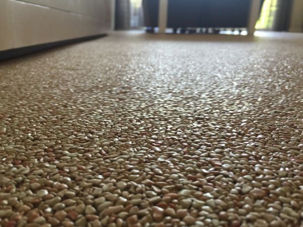

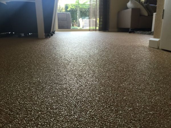

Siergrindvloer met vloerverwarming
Wij hebben op de begane grond (hal, woonkamer, keuken en trap naar boven) een marmer grindvloer liggen met een (oude) grindvloer eronder en vloerverwarming (hoofdverwarming). Beide vloeren zijn niet geseald.
Nu ben ik deze vloer zat en zijn wij voornemens om er een pvc vloer overheen te leggen.
Als wij goed geïnformeerd zijn, moeten we de grindvloer dan eerst egaliseren of er een (dure) ondervloer onder leggen?
Als we de vloer gaan egaliseren, ben ik bang dat we heel veel egalisatie (of hoe noem ik het product?) nodig hebben, gezien het 2 vloeren zijn. Verder ben ik ook bang dat de vloerverwarming minder goed gaat werken met zoveel lagen erop. De vloer(en) er handmatig uithalen lijkt mij een hele zware klus?
Kortom: we weten niet waar we goed aan doen. Heeft iemand advies/ tips voor ons?
U hoeft toch alleen de ruimtes tussen de brokken marmer op te vullen zodat het glad wordt ?
Een foto met strijklicht van de vloer is welkom.
Met een egalisatiemiddel kan de vloer glad gemaakt worden.
Dat maakt voor de vloerverwarming niets uit.
Gebruik wel ondervloer die geschikt is voor vloerverwarming.
Egaliseren? Het is toch al vlak? Je zou verwachten dat er meteen op gelijmd kan worden. Je hebt hooguit wat meer lijm nodig. Zou het kunnen met een primer? (Heb zelf geen ervaring met PVC-vloeren)
De ondergrond moet bij een pvc vloer volkomen vlak zijn, dus zonder gaatjes in zo'n vloer als hierboven genoemd wordt.
Met lijm is dat niet te corrigeren.
Als je hier zo egaline op gaat zetten, kun je gerust een pallet aan laten rukken Ä 30€ per zak .
De egaline loopt tussen de open ruimte van de steentjes, tot op de ondervloer.
En vult pas als die open ruimtes helemaal verzadigd zijn.
Dat kun je testen, door er een emmer water over de vloer te gooien.
Moet je maar eens zien hoe snel het water verdwenen is.
Ook zijn dit soort vloeren nooit helemaal vlak, er zitten vaak kuilen en bulten op, die je zo niet ziet.
Wat je wel kunt doen, is om de vloer eerst met een tegel voorstrijk voor niet zuigende ondergronden voorstrijken met een verfroller.
Dit dan laten drogen, en dan de vloer met flexibele poeder tegellijm glad dichtsmeren, zodat de open ruimtes tussen de steentjes dicht zijn.
En dat 24 uur laten drogen
Daarna kun je de vloer egaliseren met een egalisatie middel.
Dat scheelt 2/3 van de egaline die je nodig hebt.
Er is ook veel voor te zeggen om de grindvloeren wel helemaal op te vullen met egaline.
De lucht tussen de steentjes verminderd namelijk de warmteoverdracht van de vloerverwarming. Vul je de ruimtes op, dan zal de vloerverwarming in theorie beter werken.
