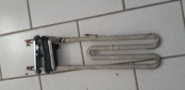

We hebben een Siemens WM14Q492NL wasmachine en als ik het uurpogramma gebruik (snel+mix) dan blijft de machine hangen in het wasprogramma.
Hij blijft dan op de indicator wassen hangen en geen 1 minuut aan, maar hij blijft maar draaien hij schakelt niet over naar spoelen en centrifugeren.
Dit kwam ik tegen bij alleen snel-mix bij andere programma's gaat het wel goed.
Wie weet waar ik zou kunnen zoeken ?
Ik ben ook ergens een stappenplan tegengekomen om te kijken welke foutcode er was maar die is er niet.
Wanneer blijft hij ongeveer hangen, eerder als het programma 10 minute bezig is of juist veel later?
Indine in de eerste 10 minuten, kijk naar verwarmingselement of de aansturign daarvan. Indien later in programma, check de koolborstels siemens machines willen dit gedrag nog weleens vertonen bij slechte koolborstels. indien 15mm of korter, vervangen.
Vandaag een kookwas gedraaid en de machine wordt dus niet warm.
Ik had gekozen voor kookwas + voorwas. Nadat de voorwas klaar was en de machine begon aan de gewone was sprong deze terug naar 3 uur :?
Zal dus waarschijnlijk het verwarmingselement dus zijn ?
Ik hoorde dat deze klaar was met de voorwas omdat het water werd afgevoerd en opnieuw water werd gepakt.
Ziet ernaar uit dat het element kapot is. Mijn millimeter blijft op 1 staan.
Ga eerst het element maar eens vervangen.
Verklaart ook enigzins dat de machine zo lang over het wassen deed. Hij wil warm worden en dat lukt niet dus hij blijft het proberen en dus hangen in het programma.
Lijkt me een goed idee.
Porbeer de verpakking heel te houden, mocht het element dan niet de oplossing zijn dan kan je het nog retourneren.
Ik had nog niet gereageerd zag ik, maar het verwarmingselement was defect.
De machine draait weer :prima:
