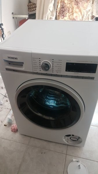

Siemens wasmachine WM16W672NL_WH pomphuis verwijderen

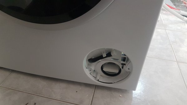

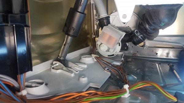

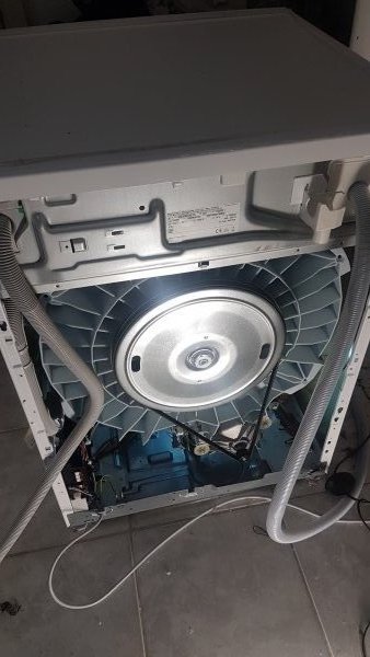

Ik heb last van hardnekkig verstopping in mijn siemens wasmachine.
Ik kan de filter niet verwijderen. Hij zit muurvast.
Als ik het pomphuis kan verwijderen kan ik deze reinigen.
Maar hoe maak het pomphuis los? Ik heb de schroeven aan de voorkant verwijderd maar zo komt deze niet los.
