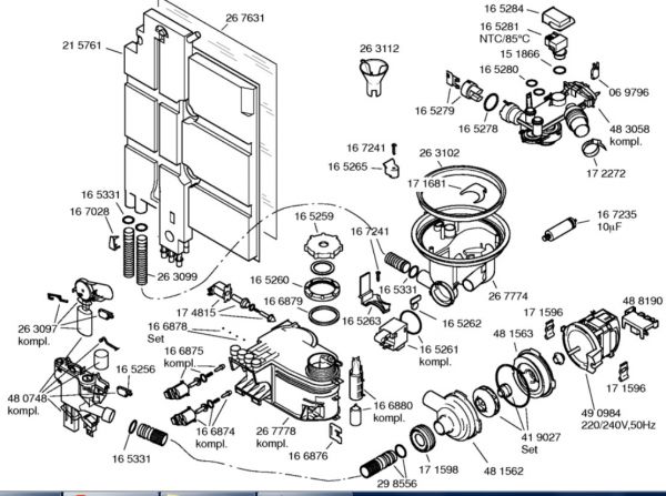

De draaiarm van mijn siemens SL65A591/27 vaatwasser draait niet of nauwelijks meer en het water blijft koud.
Vorige week ben ik begonnen met dit forum te raadplegen en heb inmiddels meerdere zaken geprobeerd: soda methode, schoepen voelen en draaien met de hand. Daarna de linkerkant losgemaakt en twee avonden bezig geweest om het labyrinth helemaal schoon te maken en het inlaathuis met niveauregeling; in de overtuiging dat het daar aan lag.
Helaas dus.
Toen ook de rechterkant losgemaakt en ik zie daar de pomp draaien (omwalspomp 490984), maar wat nu verder?
Ik ben dit forum flink aan het afspeuren geweest naar vergelijkbare meldingen en kom dan bijvoorbeeld uit op een defecte condensator. Maar of dat het werkelijk is vraag ik mij af. Ik zie rechts namelijk wel de motor lopen maar of die voldoende snel loopt weet ik niet.
Feit is in elk geval dat er onvoldoende druk wordt opgebouwd. En daarom wordt er waarschijnlijk niet verwarmd?
Eerste vermoeden is dat de schoep van de hoofdpomp deels is afgebroken.
Dan ga ik er vanuit dat er genoeg water in de kuip staat om druk op te kunnen bouwen.
Ik ga er van uit dat je dan niet de schoepen bedoelt die ik in de wasmachine kan zien? Die zien er namelijk goed uit. Ik zie ze op de tekening niet maar ze zitten in elk geval onder nr. 165263.
Welk onderdeel bedoel jij dan en kan ik dit zelf vervangen?

Ik heb het setje voor 50 euro besteld en een zondagmiddag besteed om de zaak volgens de duitse handleiding uit elkaar te halen. Bij het pomphuis aangekomen bleek inderdaad het bovenste
witte schoepgedeelte van de onderkant die op de motor vastzit te zijn afgebroken. Het koste me nogal wat moeite om de onderkant van de motor af te krijgen omdat ik niet door had dat die schroefdraad had i.p.v. dat dit erop geklemd was. Ook het rubberen stukje met het keramische schijfje kreeg ik pas met veel moeite eruit. Uiteindelijk alles kunnen vervangen en weer in elkaar gezet.
Toen het spannende moment van proefdraaien: alles bleek te werken en het water spoot vrolijk rond!
Voor 50 euro en een plens werk weer een vaatwasser als nieuw.
