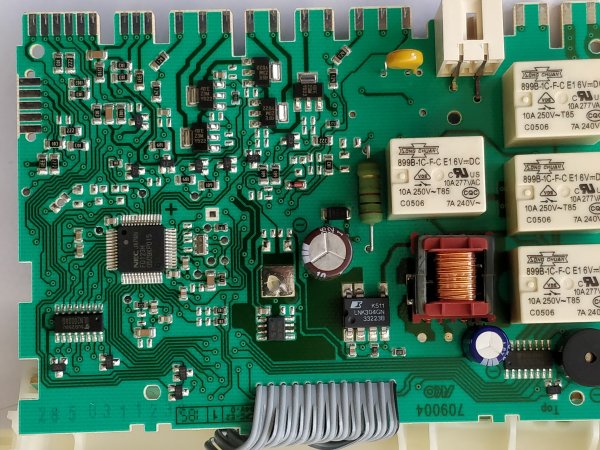

De klacht:
Siemens vaatwasser SL64M350EU/65 blijft vullen en afpompen na het aanzetten, ook als de deur open staat.
Reset helpt niet.
Een wasprogramma wordt urenlang gedraaid en eindigt op 0.01 min.
Al gedaan:
Volgens de adviezen op dit forum heb is de niveaukamer, het labyrint en de slang naar de onderkuip grondig schoon gemaakt.
De in - en uitlaatkleppen linksonder zijn doorgemeten, beide 2,3 kOhm.
Sturingsprintplaat uitgehaald. Geen brandplekken of andere externe defecten te zien (zie foto van printplaat)
De weerstand tussen A1 en A2 is oneindig, en tussen G en A1 op de triacs is rond 1 kOhm op de dig. multimeter. Behalve de triac die de vulventiel regelt, die is 0,5 kOhm. Logish, er is een parallele weerstand van 1 kOhm.
Met de diodefunctie op de multimeter is gebleken dat de spanning tussen G en A1 op de De triac die de vulventiel regelt 0,62 V. Bij de andere triacs 0,67 of 0,71 V.
Is dit een normale waarde?
Hoe kom ik achter of de fout aan de ligt?
Één van de triacs (type Z3M) die de vulventiel regelt kan kapot zijn, aldus iemand op het forum.
Kan iemand a.u.B. een goede tip geven zodat ik verder kan (behalve een nieuwe vaatwasser kopen :) )
Alvast bedankt!
