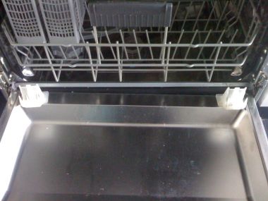

Hoi,

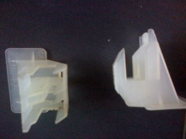

Ik heb mijn Siemens vaatwasser, SE 25T050EU, uit elkaar gehaald althans gedeelte. Het labyrint heb ik schoongemaakt omdat het bleef pompen bij 1 minuut. Paar wasjes gedraaid en het probleem begon weer.. Ik dacht dan schroef ik de deur los om de printplaat te bekijken en dat is ook gelukt. Zover ik kon zien is de printplaat in orde maar...nu wil ik de deur in elkaar zetten, zit volgens mij met veren vast, weet ik niet hoe ik twee onderdelen weer terug moet plaatsen....
Helluupp...
Groetjes, Loes
Het is geen groot probleem als je deze stukken niet terug op hun plaats krijgt, dat zijn houders die de font van het toestel op de deur klemmen, als alle schroeven in de deur geplaatst zal deze ook perfect blijven hangen.Beide stukken moeten linkse en rechts onderaan op de deur geplaatst worden thv de scharnieren.
Hoi Bart,
Bedankt voor de info en nu is het nog een kwestie om de vaatwasser in elkaar te schroeven.. :roll:
gr. Loes
Mijn advies: WEL terugplaatsen, is een kleine moeite om deze in de hoeken terug te plaatsen.
Ga er van uit dat een fabrikant niet iets in een apparaat maakt zonder weldoordachte reden.
U heeft de voorplaat eraf gehad, u zult deze er weer even vanaf moeten halen.
Op de scharnieren, links en rechts onder zitten deze geplaatst, de "haken "zitten aan de buitenzijde, het steungedeelte wijst dus naar binnen toe. Op uw foto,bovengedeelte in het zwart, hetrechter detailzicht is zoals de steun op het linkeronder scharnier gedrukt wordt, de spleet gaat over het metaal van het scharnier heen.
