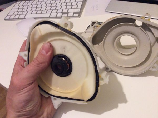

Onze ca 10 jaar oude vaatwasser heeft een lek nabij de pomp, als ik de plaat onder de deur eraf haal, kan ik op de opvangbak kijken, een daar zie ik de druppels vallen. Dit duurt nu al ca. 2 weken, maar nu is het druppelen echt zodanig toegenomen dat ik actie moet ondernemen, meerdere druppels per seconde vallen er af.
Met de bodemplaat eraf heb ik een beter zicht. Hieronder een aantal foto's, bij de rode pijl vallen de druppels. Dit zit angstvallig dichtbij het punt waar de motor de pomp binnengaat, dus ik vrees voor een afdichtingsprobleem op de as.
Graag zou ik advies hebben of dit nog de moeite is te repareren, en welk advies in dat geval.

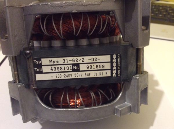

Op dit forum heb ik al meer gezien dat bij dit Gala model HG01 het door iedereen zo gevraagde typenummer niet op de sticker (zie foto in eerste bericht) staat. Ik zal vanavond de vaatwasser nog eens uitbouwen, en kijken of dit elders op de machine staat, anders wordt het lastig onderdelen bestellen.
Ik houd jullie op de hoogte en zal een foto proberen te maken als ik het probleem heb gevonden.

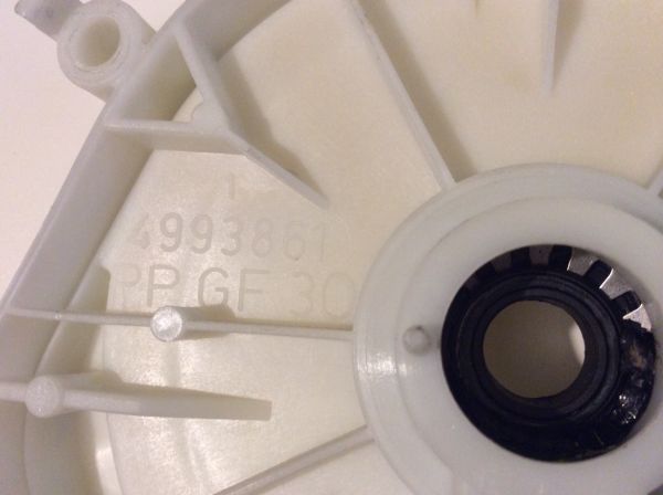

S.Oldeerbout, na openmaken denk ik dat het de scheidingswand is van het pomphuis. Daar blijken 3 versies van te bestaan, een MPE31, en twee stuks MPE30 (50 en 60HZ).
Gezien de foto's en codering hieronder, vermoed ik de MPE30 50HZ versie.
Deelt u die mening ?
