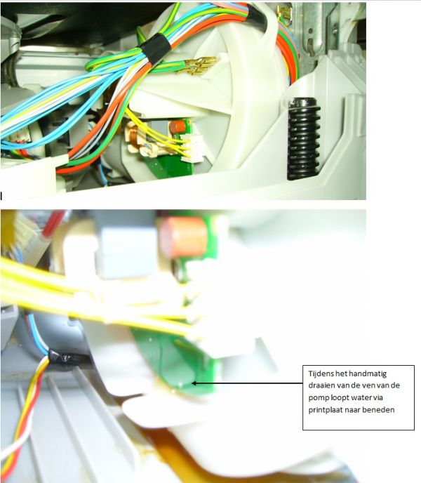

Heeft iemand een tip hoe ik deze storing kan verhelpen.
Omschrijving van de Storing is dat mijn aardlekschakelaar in mijn meterkast telkens uitvalt.
Dit gebeurt pas als de vaatwasser klaar is, dan valt de aardlekschakelaar na x tijd uit . Een week getest door de stekker te verwijderen als de vaatwasser klaar is > geen probleem gehad. De stekker vergeten er uit te halen en aardlekschakelaar viel weer uit na x tijd dat de vaatwasser klaar was.
Type: vaatwasser Merk: Siemens
Product /E-nr: SN56M586EU/55 Type nr SD6P1S
Groetjes sjaak
