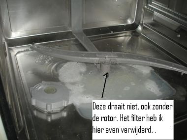

Onze vaatwasser maakt niet meer schoon in het onderstegedeelte. Ik heb inmiddels het Soda schoonmaken gebprobeerd, maar helaas. Verschillende manieren hadden geen resultaat.
Als ik de vaatwasser losmaak onder het programma komt uit de voorste buis, die voor de onderkant geen water.
Heeft deze machine 2 pompen ? Of kan het wat anders zijn ? De achterste buis gaat naar het bovengedeelte. Zijn de buizen met elkaar verbonden?
Op de foto heb ik de machine onderbroken in het programma. Ook het filter is hier even verwijderd. Normaal zit deze er wel in.

Het lijkt er op dat er slangen vervuild zijn, probeer het nog een paar keer met soda en heet water, lukt dat niet dan handmatig alle slangen controleren.
Diverse apparaten hebben een wisselmotor. Het water wordt een tijdje naar boven geleid en later weer naar de onderste sproeiarm. Als deze wisselmotor defect is, komt het dus alleen nog bovenuit of onderuit. De wisselmotor zit in 1 behuizing met het verwarmingselement en moet dan geheel vervangen worden. Dit is niet zo makkelijk.....
