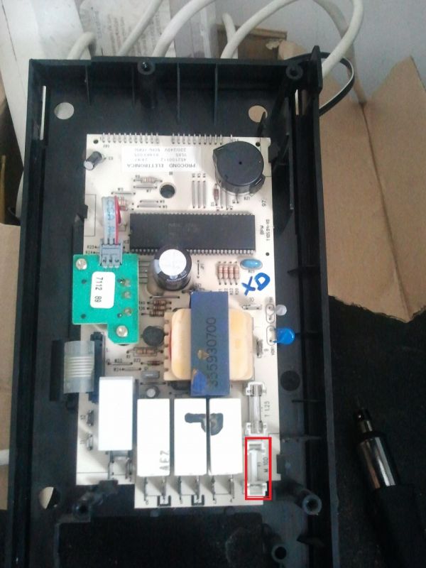

Siemens Microwelle Plus zekering display blijft doorbranden
Sinds kort is het display van mijn Siemens Microwelle Plus Combi ermee opgehouden.
Na een kleine zoektocht kwam ik erachter dat er een zekering was doorgebrand.
Ik had geen reserve zekering dus ik dacht ik wikkel de oude even om met aluminium folie om te kijken of dat het probleem oploste.
Dat deed het, alles werkte weer, het display, de oven en de magnetron.
Dus de volgende dag een nieuwe zekering gehaald en de magnetron aangezet.
Klapt ie er na 10 seconden weer uit...
Echter alleen het display valt uit, en de oven en magnetron blijven werken...
De zekering is 10A, dus kan me nauwelijks voorstelen dat dit alleen voor het display is.
Heeft iemand dit toevallig al eens eerder gezien?
In het plaatje de printplaat waar de zekering zit die is doorgebrand.
Op de print staat 100?
100 mA = 0.1 Ampere.
Of gaat de zekering naar de schakelcontacten van het relais.
Naast de Elko zit een onderdeel , het lijkt een diode deze lijkt zwart.
Foliepapier = meer schade toegebracht.
Typenummer toestel?
Er is daar inderdaad wat roetvorming.
Scherp gezien!
Het is volgens mij geen diode, het is een rond bolletje...
Kan dat de oorzaak zijn, of is dat het gevolg van de aluminium folie?
Ik ga hem in ieder geval deze week even vervangen.
Zijn er toevallig nog zaken waar ik op moet letten tijdens het vervangen?
Op de print kan je meestal wel lezen wat voor onderdeel het is bv d = diode r = weerstand z = zenerdiode.
Er zal waarschijnlijk ergens sluiting in zitten.
Was de zekering inderdaad 100mA?
