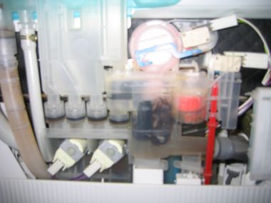

Siemens vaatwasser;Aquaslot gaat bij water halen constant open en dicht .Knalgeluid op de waterleiding.Wat kan de oorzaak zijn . E-nr SE55A591/22 type S9ET1S
Mogelijk heb je last van een beginnende verstopping in de buis tussen labyrint en kuip.
Mogelijk dat een reinigingsbeurt volgens de soda methode het een stuk verbetert.
Anders kan je proberen om de kraan iets dicht te zetten zodat er minder snel water naar binnen stroomt zodat de regeling geen golven water krijgt maar een kleinere stroom.
Ik heb hetzelfde euvel. :denk:
De afknijpmetode werkt niet bij mij.
De Labirint heb ik al eens helemaal schoongemaakt (hielp ook niet).
Zou het een inlaatklep klunnen zijn ?
Het is bij mij als ik hem inschakel na ongeveer een half minuut.
Hij geeft dan een 12 tal knallen.
Ik zit te denken om er een waterslagdemper tussen te zetten voordat mijn leidingen knallen.
Zoals The headhunter al aangaf, wordt een dergelijke storing meestal veroorzaakt door vervuiling.
Demonteer eerst de geribbelde slang aan de voorzijde van de machine eens.
(deze slang bevindt zich direct achter de metalen plint van de machine)
Deze slang zit klemmend gemonteerd. (met rubbers)
Voorzichtig trekkend en enigszins draaiend losnemen.
Meestal is dan ook de niveaukamer vervuild.
Hiervoor zal je de linker zijkant van de machine moeten demonteren.
Hierin zit een rood tonnetje, welke omhoog komt als het water niet snel genoeg de kuip in kan stromen.
De machine zal dan stoppen met water innemen.
Zodra het tonnetje weer zakt, zal de machine weer water gaan innemen etc.

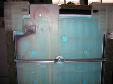

Na de sodamethode geen beter resultaat,dus vandaag de vaatwasser maar aan de linkerzijde opengemaakt en zag dat linksboven de labyrint erg vuil was en rechts onder bij de rode vlotter ook erg vuil was.
Na dit allemaal schoongemaakt te hebben wast hij weer geruisloos(als nieuw) nu nog even afwachten of de vaat ook schoon is.
