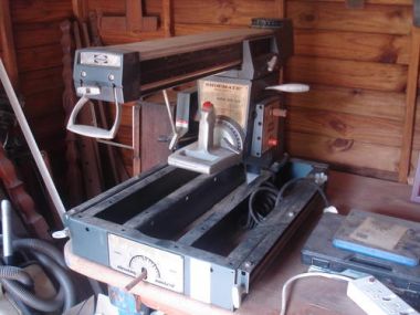

ik heb een SHOPMATE RADIAL ARM SAW 5200 T3. Zelfs bij licht zaag werk zaagt hij veelal slechts een paar centimeter en daarna slaat het blad vast en blokkeer de motor. ik heb een nieuw zaagblad erin gezet maar dat maakt geen verschil. Er zit niet noemenswaardig veel speling in de onderdelen en ik snap het dus niet meer. Het is een oud beesje maar dat hoeft toch niets uit te maken? De motor start wel goed op maar lijkt wel niet sterk genoeg?
heeft iemand een sugestie?
Het zou kunnen dat het zaagblad niet parallel in de zaagsnede zit.
Bij diepere sneden (Dieper dan tandhoogte) kan dan het blad klemlopen tegen het nog niet weggezaagde hout.
Als de stand van de zaag om de vertikale as gesteld kan worden dan moet het te verhelpen zijn.
Ik heb al iets anders ondekt. er is een koolborstel defect. de veer maakt nog wel contact maar de draad is stuk.
maar dat is ook meteen een nieuw probleem...waar haal ik een koolborstel?
Haal de andere er uit en neem die mee naar een reparatie werkplaats of grote ijzerwinkel.
Koolborstels zijn op maat te vijlen als ze iets groter zijn dan de huidige.
Geen kracht bij het zagen betekend meestal dat er iets met de condensator aan de hand is.
Vonken en knetterend geluid wijst richting de koolborstels.
