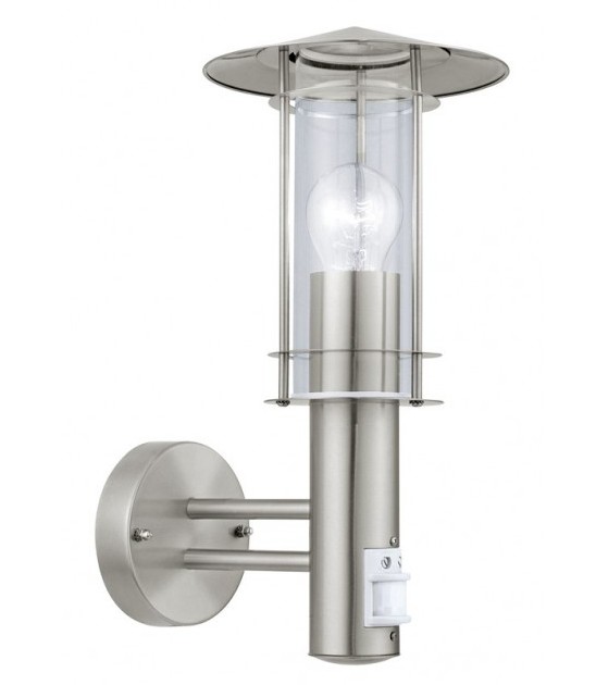

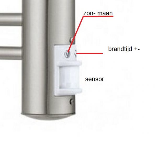

Wij hebben een RVS buitenlamp met sensor en schemer schakelaar
De brandtijd is in stelbaar en de schemertijd ook.
het probleem is dat lamp gaat aan blijft gewoon branden en als hij uitschakeld dan gaat hij meerdere malen aan /uit knipperen en dan is hij uit.
Wat kan hier de oorzaak van zijn en is er iets aan te doen.

het is alle beide bewegingsmelder en een schemerschakelaar.
in begin was hij goed er zit een pharox 6W dimbare ledlamp in.
Deze buiten lamp ken tot 60watt
@Kacheltje ik heb geen handleiding meer.
Ik had led lamp er uit gedraaid en in gewone schemerlamp gedaan hij gaat gewoon aan en uit maar knipperd niet.
dus het zit in buitenlampzelf.

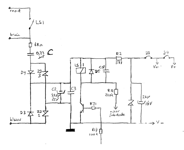

Bij ons buiten hangt een lamp die hier erg op lijkt en daarmee heb ik (al weer enige tijd geleden) precies hetzelfde probleem gehad. Trad op nadat ik hem iets meer dan een jaar in gebruik had.
Ik weet natuurlijk niet of de besturing exact hetzelfde is maar het leek me toch handig oorzaak en oplossing hier te noemen.
Oorzaak lag in de elektronicaprint: de condensator die voor de voedingsspanning zorgt had een te lage capaciteit. Bij mij was deze condensator 0,33 µF 250 V AC, en gemeten gaf ie niet meer dan 0,17 µF.
Door de te lage capaciteit krijgt de schakeling niet voldoende spanning (er loopt te weinig stroom door de condensator), op het moment dat het relais aantrekt zakt de spanning naar beneden waardoor het relais weer verbreekt. Dat veroorzaakt het knipperen.
Na vervanging van de condensator (in het deelschemaatje hieronder aangeduid als C) door een nieuw exemplaar deed de lamp het weer zoals vanouds.
Let op (indien je eraan zou gaan werken): de gehele schakeling staat onder 230 Volt. Het is daarom absoluut noodzakelijk de lamp geheel van de elektravoorziening los te koppelen voor je de binnenkant open maakt!
PS. Indien er inderdaad een relais in zit zou het niets mogen uitmaken of je een LEDlamp of een gloeilamp gebruikt. Maar nogmaals: het kan heel goed zijn dat er een heel andere schakeling in zit.
