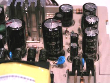

De ene zegt een elco de andere noemt het een condensator.
Ze zien er zo uit, maar natuurlijk in vele maten, kleuren en waardes.
Zoeen gescheurde elco cq bolle elco ziet er zo ongeveer uit (kijk naar die 4 grootste vooraan en kijk dan naar de rest dan valt het gelijk op.:
De Senseo heeft maar 1 hoofdprint daar zul je op moeten kijken.

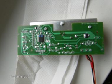

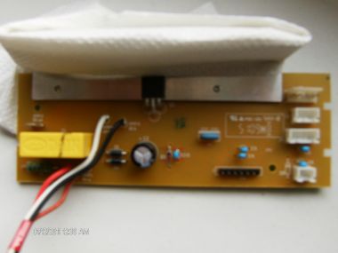

Ik heb de printplaat eruit gekregen (wat een prutswerkje is). Hopelijk krijg ik het er terug goed in. Het is de eerste keer dat ik dit doe. Hier zijn afbeeldingen van voor -en achterkant. Ik zie er niet veel aan. Een onervaren als ik is dat normaal zeker.
Pascalbiana
Nou die Elco ziet er nog mooi uit, dus die kunnen we uitsluiten.
Voor de rest kan ik niks vreemds zien, zover de duidelijkheid van de foto's het toelaten.
Ik denk dat het , omdat je het zelf al zegt nooit hebt gedaan, moeilijk om te zoeken wat het wel kan zijn.
Anders kon je eventueel op de tweede foto de weerstanden nameten enz enz.
Ik denk persoonlijk dat het dan toch erop uitkomt om een nieuwe te halen, maar goed in hoevere die heeft gekost wat je nu hebt weet ik dus niet, maar gek duur zijn ze niet meer tegenwoordig.
