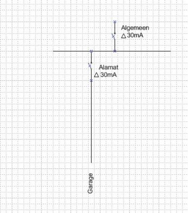

In onze meterkast zit een algemene aardlek van 30mA.
Nu zou ik graag het garage & tuingedeelte zo installeren dat bij een verlies enkel ook dat gedeelte eruit gaat en niet alles in huis. Hoe kan ik dit realiseren?

Neem voor deze groep een alamat. Dit is een automaat en aardlekschakelaar in een. De alamat wel voor de aardlekschakelaar op de voeding aan (laten) sluiten.

Dus gewoon de alamat 30mA achter de algemene aardlek 30mA?
En dan zal die eerst afschakelen bij een verlies?

Ik woon dus in België. De algemene aardlek is I∆n 30mA en die zoek ik te behouden.
Ik snap niet wat voor zin het heeft om 2 differentieels met dezelde I∆n achter elkaar te plaatsen?
2 Differentieels met dezelde I∆n achter elkaar plaatsen heeft idd geen zin en er is hier toch ook niemand die dat adviseerd? Als ik mij niet vergis hoort de algemene ALS in BE 300mA te zijn. Of 30mA ook is toegestaan weet ik niet, misschien de Belgische beantwoorders hier? Iig is een 10mA ALS/Alamat niet verplicht en zal deze in de praktijk wellicht sneller uitschakelen dan strikt noodzakelijk/wenselijk is.
Ja in de meeste gevallen zal dat wel een 300mA zijn, nu in mijn geval is dit een 30mA (40A) die is geplaatst door de netbeheerder samen met de hoofdautomaat in één verzegeld bord... Ik heb voor het moment dus maar 1 aardlek.
De oplossing is in theorie dus een alamat 10mA achter de algemene aardlek 30mA, zodat bij een verlies enkel deze 10mA zal uitschakelen.
Maar is dit in de praktijk ook zo?
Bij een lekstroom van >30mA is dat nog maar de vraag en kan evengoed ook de algemene ALS uitschakelen als deze niet van het selectieve type is (lees trager). Geen garantie dus...
Vreemde installatie... Ben in België nog nooit een verzegelde of door de netbeheerder geplaatste aardlekschakelaar tegengekomen :roll:
Trouwens is een max 300 mA algemene aardlek voldoende volgens de AREI, met daarachter een 30mA aardlek voor de natte ruimtes. 10mA is alleen verplicht voor stopcontacten in zone 2 in de badkamer.
