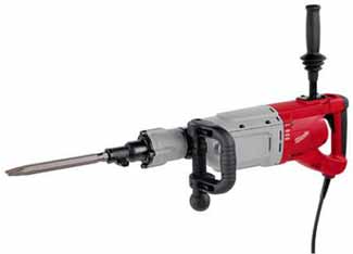

ik wil binnenkort een schoorsteen gaan maken....hiervoor moet in mijn garagedak (platdak 20 cm beton) een gat maken van 50 x 50 cm.
Ik wil hiervoor mijn boorhamer met sds-plus opname gaan gebruiken.
Hierbij wil ik meerdere gaten naast elkaar boren en daarna het geheel er uit slaan en het staal (gewapend beton) doorslijpen.

20 cm is wel bar diep. Ik heb wel ervaring met het maken va een gat in gewapend beton voor een WC-rioolafvoer, cm of 10 - 12 diep. Precies begonnen op de manier zoals jij beschrijft. Ging helemaal niet met zo'n hamerboormachine , later een kango gehuurd. Veel herrie, en rommel 2 uur werk.
Maar toch zou ik nu een bedrijf zo'n gat laten uitslijpen (waarom die 50 x 50 eigenlijk? Kachelpijp heeft toch diameter zo vanaf 150 mm rond?).

Wat is een kangoo eigenlijk ???
Harold
Pepjo
Een kangoo is een pneumatische boorhamer.

Dit is een kango
Pepjo
Je vergeet de attributen : veiligheidsbril en dubbele gehoorbescherming. :D

Zo is het. Als je op ijzer komt, is het gedaan en kun je aan een nieuw gat beginnen.
Aan een gat met die afmetingen moet je met een boorhamer niet beginnen. Huur liever een watergekoelde zaag bij de verhuurshop.

Inderdaad, zo een groot (vierkant) gat zou ik eerder beginnen met een haakse slijper dan met een boorhamer.
Van 2 kanten inzagen (indien mogelijk) en dan proberen eruit/kapot te breken/kloppen
Makkelijker, sneller, enige nadeel : een hele hoop stof
