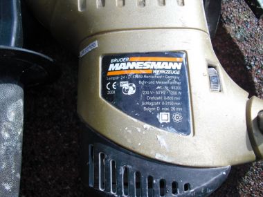

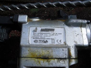

sinds vandaag m'n 2e boorhamer waarvan de SDS koppeling 'niet meer loslaat'.
Iemand een idee hoe dit te fixen/uit elkaar te halen. Altijd goed gesmeerd en al het nodige geprobeerd. WD 40, gedoseerd geweld etc.

1-tje is een mannesmann. Beide hebben dezelfde kop.

Van de bovenste machine moet de stofkap naar beneden worden getrokken, dan kunt u het stofrubber eruit wippen.
Van de andere zou ik het niet durven zeggen.
Tonbeton

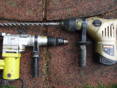

Met bovenste bedoel je daar de 'goud kleurige machine' mee?
Met 'naar beneden trekken' bedoel je daarmee van de machine af?
Misschien als ik van de gele de (kapotte) boorkop er af slijp dat ik daar ook wat verder mee kom....
Ik bedoel de machine met de gele broek aan, die staat volgens mij op de bovenste foto.
De boorkop eraf slijpen met een dunne schijf van 1 mm is een mogelijkheid.
Hebt u de ring al eens naar beneden getrokken en tegelijk een klap met een hamer boven op de boorkop gegeven ?

Vandaag nog even naar gekeken. Eerst de koppen goed schoongespoten met remmenreiniger.
Bij de gele bleek onder de smeer vlak achter de boorkop ruimte voor een steeksleutel. De boorkop is nu eraf. Het SDS deel zit nog steeds vast... er kan in ieder geval een andere boorkop op.
Bij de goudkleurige heb ik de lange boor in een bankschroef gezet en met een hamer op boorkop richting de boormachine getikt. Tegelijkertijd hard aan de boormachine getrokken. Er kwam beweging in en de boormachine schoot uiteindelijk van de boor af.
Bij nadere inspectie bleek dat tijdens het boorhameren in de spiebaan van de boor, een scheur in de lengte richting van de boor is ontstaan. Hierdoor was de achterkant van de boor in diameter toegenomen en kwam dus muurvast in de koppeling te zitten.
Afin. 1 boorhamer doet het weer, de ander (waarschijnlijk hetzelfde probleem) kan weer als boormachine gebruikt worden.
