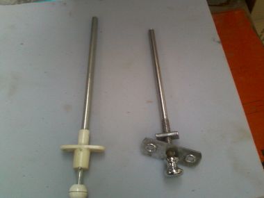

Bijgaande enkele modellen
Inderdaad dat was het gene wat ik gezien had. En 5 mm is wel te doen.
Mijn vraag echter :
Het schroefdraad wordt geschroefd in de ' moer' neem ik aan, niet in het ' beugeltje"
Het rechter model heeft achter de wat grotere afdekplaat (met de 2schroef gaatjes) een rechthoekigplaatje zitten. Hierin zit schroefdraad.
Dit plaatje kap je in het hout in.
De linker afgebeelde , daar zit geen schroef draad op maar dat is een klik systeem ( in en uit)
Oke duidelijk.
De rechter is niet geschikt, het is voor een aluminium schuifpui.
Rechts iets meer.
Ik heb er nu beeld en geluid bij! Bedankt
