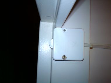

De deurschakelaar die ik hier op mijn voorraadkast heb zitten kan volgens mij ook in combinatie met een schuifdeurkast. Dit is gewoon een eenvoudige deurschakelaar die ik bij de bouwmarkt heb gehaald (dat zeg ik.)
Door het ronde schijfje in te drukken verbreekt het contact. Omdat het rond is, werkt dit ook wanneer er iets langs schuift.
Mja, die dingen heb ik ook overwogen. Maar dan moet je al meerdere keren in een bovenrails gaan hakken/frezen/breken omdat alleen daar de profielen over de gehele breedte van de deur doorlopen. De lamp moet wel aanblijven als je de deur openschuift. Bovendien zijn een hoop profielen open van boven dus zou al tegen de zijkant van het profiel moeten zijn. Geeft stevige hoofdpijn bij 4 schuifdeuren die ook voor elkaar langs moeten.
Nogmaals, ik heb het al eerder gezegd, mechanische schakelaars zijn bij een meervoudig schuifdeur systeem niet makkelijk in te bouwen.
