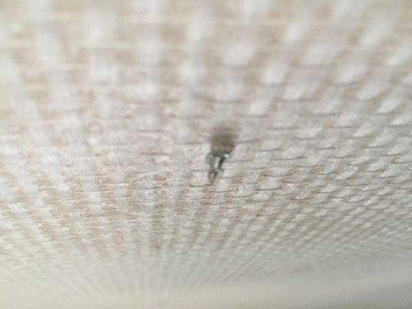

Beste klussers,
Ik heb onlangs een dunne holle wand opgeknapt en mooi afgewerkt met glasweefselbehang. Nu ben ik vervolgens aan de andere kant rachels gaan plaatsen. Nu heb ik te lange schroeven gebruikt en steken op een aantal plekken de punten van de schroeven door de wand. Heeft iemand enig idee hoe ik dit kan oplossen?
De knt van waaruit ze geschroefd zijn zit al dicht dmv gipsplaten. Ik durf ze ook niet terug te slaan met een hamer.
Alvast bedankt!

Tja, Heel voorzichtig afslijpen net tot buiten het behang.
Of strak afknijpen met een moniertang langs de muur, en dan verder slijpen, of een heel klein tikje terug.
Kijk wel uit met slijpen, het slijpsel is heet en kan schade veroorzaken.

Dankjewel, dan gaan we voor slijpen.
Ik hoopte dat er een manier was zonder slijpen. Ben toch ietwat bang dat ik de muur/behang beschadig. Terug tikken vind ik te eng.
Eventueel proberen met een multitool met zaagblad voor ijzer erop gemonteerd? Slijpen op zo'n korte vijzen zou ik zelf maar niets vinden...
Dat terugtikken gaat niet lukken. Het is geen spijker.
Afslijpen kan bv. met een occilerende machine of met een dremel.
Daar heeft u wel gelijk in, het is geen spijker, maar ik dacht een flinke tik met een drevel een MM terug te tikken na het slijpen.
Grt.
Dit zijn zo te zien spaanplaatschroeven, een zaagje van een oscillerende machine is daar niet geschikt voor, de schroef is te hard.
Met een dremel met slijpschijfje is het zo gepiept.
