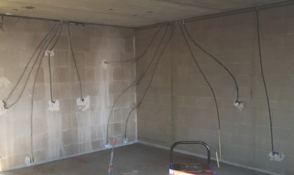

Ik heb nog nooit gezien dat iemand die een appartement betrok een leidingzoeker gebruikte en ik heb er veel gezien.
Het gebruik van een leidingzoeker is aan te raden. Zo kan het leidingwerk achter een keuken eruit zien, totaal onvoorspelbaar:
