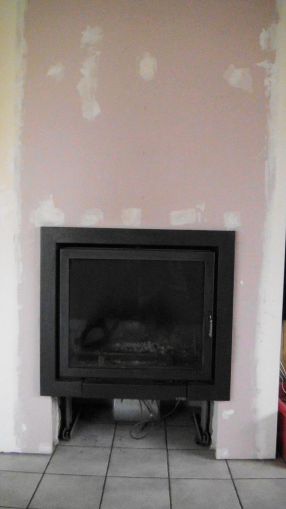

Zoals op de foto's te zien is, heb ik al de schouw afgewerkt met gyproc. Plinten moeten er ook nog rond.

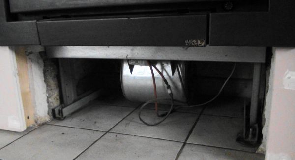

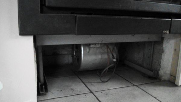

Maar...onderaan zou ik het zodanig willen afwerken zodat als er ooit iets aan de ventilator van de kachel komt, ik er gemakkelijk aan kan geraken. Wel wil ik dat het 1 geheel wordt, dus onzichtbaar.
Mijn gedachte was op 1 of andere manier een balk tegen de al bestaande balken te monteren (hoe?) en er dan met magneten een stuk gyproc op klikken.
Maar misschien heeft iemand anders een beter idee en/of kan me zeggen hoe ik het best te werk ga.

U zou dit dicht kunnen maken, met een plaat multiplex, met keurig roostertje voor de toevoerlucht, en dit met magneet sloten bevestigen, en dan hetzelfde bewerken als de schouw, als het wegneembaar moet blijven, worden onzichtbare naden wat lastig, u kunt de naden dicht plamuren, en daarna, als het nodig mocht zijn, een stanley mes door de naad halen, dan heeft u miniscule naden.
Thanks Poster!
Een rooster? Moet dit echt? Is niet zo mooi zo aan de voorkant.
Maar hoe kan ik die multiplex of gyproc het best vastmaken? Een balkje erachter, maar hoe?
De ventilator heeft toevoerlucht nodig, zodoende een rooster, of hij moet de lucht ergens anders vandaan kunnen halen, in de schouw.
Multiplex kunt u met flinke snap of magneet sloten vast zetten.
Boven de tegels een sleuf aanhouden van 2 cm zorgt ook voor de benodigde luchttoevoer maar valt niet zo op, dit is niet nodig als er verse lucht uit de kruipruimte gehaald wordt.
