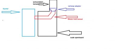

De opening tussen pijp en gemetseld kanaal heeft ook een voordeel: ik zou de vallende koude lucht buiten de kachel via een buis naar buiten kunnen leiden onder de vloer. Zie tekening (als het uploaden is gelukt, dat is me niet duidelijk). Ik vraag me vooral af of zo'n pijp niet na het aansteken van het vuur als rookafvoer gaat dienen. Als dat mogelijk is dan moet het natuurlijk allemaal in de kwaliteit van een afvoerpijp worden aangelegd. Ik denk echter dat zodra de warme rook het horizontale stuk heeft afgelegd en onder in de schoorsteen is aangekomen dat het dan wel omhoog gaat. Kent iemand zo'n constructie en kan ik volstaan met kunststofpijp?

Beste GDelea, Je hebt gelijk dat een nisbus eventuele valse lucht aanzuigen tegengaat. De trek zou ik zo kunnen verbeteren, want nu gaat er ongetwijeld altijd wat valse lucht langs de afdekplaat van de schouw achter de kachel gaan. Het probleem van stank in huis, doordat de koude lucht in de schoorsteen naar beneden valt als het buiten warmer wordt is er niet mee opgelost. Misschien dat ik onder de nisbus een T-stuk in de afvoerpijp kan opnemen en dan de pijp naar onderen kan doortrekken naar een gat in de vloer en dan alsnog naar buiten leiden. Ergens moet dan een automatische of handbediende klep zorgen dat die route dicht gaat als de kachel wordt gestookt.
Hoe lijkt dat?
Beste Peter,
Bedankt voor je antwoord. Mijn plaatje zet je denk ik op het verkeerde been. De opening in de vloer heeft geen functie gehad als luchttoevoer naar de kachel. Het gat verbond het schoorsteenkanaal met de kruipruimte. Dat gaf dus heel veel valse lucht en had als resultaat slechte trek in de kachel. Door dat dicht te maken heb ik het juist veel veiliger gemaakt, en sindsdien klinkt de kachel als een stoomlocomotief als hij fel brand. Wat ik wil is dat gat openen, maar alleen als de kachel niet brand, zodat de koude lucht uit de schoorsteen niet meer in mijn woonkamer komt. De linker rechthoek met de schuine remplaat erin getekend is de kachel en de rechter rechthoek is een open ruimte waar vroeger een open haard in stond. Nu is dat gat afgedekt met een plaat, waar de afvoerpijp doorheen steekt.

Ik heb ook het vermoeden, dat je de voorkant van de openhaard gewoon hebt dicht gemaakt met een plaat, en daar het rook kanaal van de nieuwe kachel zo in hebt gestoken, zonder dat het rook kanaal de schoorsteen in loopt.
Maar als ik het mis hebt, mag je het ook zeggen.
Zo moet de kachel aangesloten worden, op de bestaande schoorsteen.
En dan moet er tussen de getekende verloop adaptor geen lucht door kunnen komen, dus die moet strak in de schoorsteen komen, en strak om het nieuwe rook kanaal zitten.
Dat gat wat de kruipruimte ingaat, moet je ook even goed dicht maken, want die heeft nu helemaal geen functie meer
Dan is dus de schoorsteen goed dichtgemaakt en heeft dat gat in de vloer geen invloed meer op het stoken, zoals je zelf al zegt circuleert de rook teveel door de afkoeling in de grote kap van de openhaard,en heb je als je de kachel dicht hebt ook geen last meer van koude lucht .

Wat ik bedoelde, was dat het gat in de vloer nu geen nut heeft.
Dit omdat die in de oude openhaard zit, en die is nu afgesloten door een voorzet plaat.(die hopelijk wel brandvrij is)
