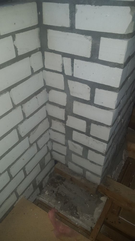

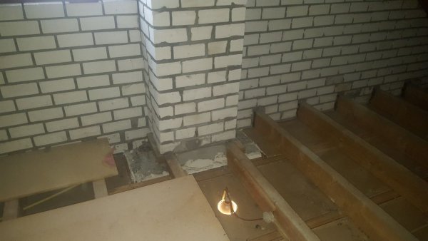

Momnenteel ben ik bezig met het verwijderen van een schouw en schoorsteen op de begane grond. Op de eerste verdieping en op het dak mogen de schoorsteen wel gewoon blijven. De schoorsteen rust momenteel op de houten balklaag en is gedeeltelijk vertand in de muur gemetseld. (zie foto's)
De houtenbalklaag loopt door tot in de buitenmuur. De balken die hier liggen zijn 78x170 hoh 50cm.
Zou ik de schouw op de beganegrond zonder problemen kunnen weghalen of zal ik hier toch een constructeur/aannemer bij moeten halen voordat ik hieraan begin?

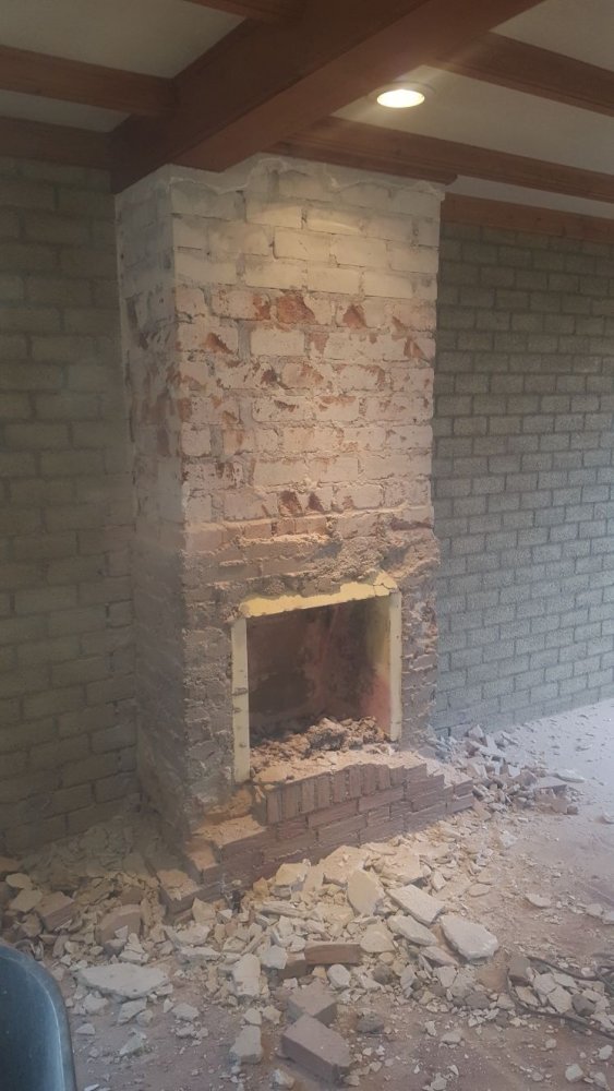

Schouw beganegrond:

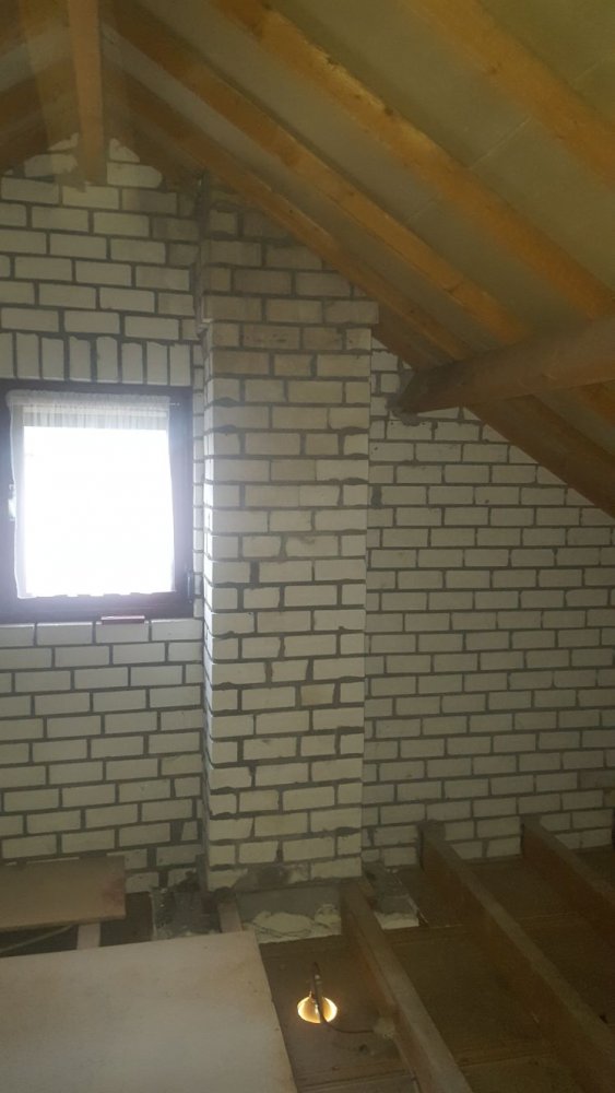

Schoorsteen 1ste verdieping:
Aansluiting schoorsteen op houten dek

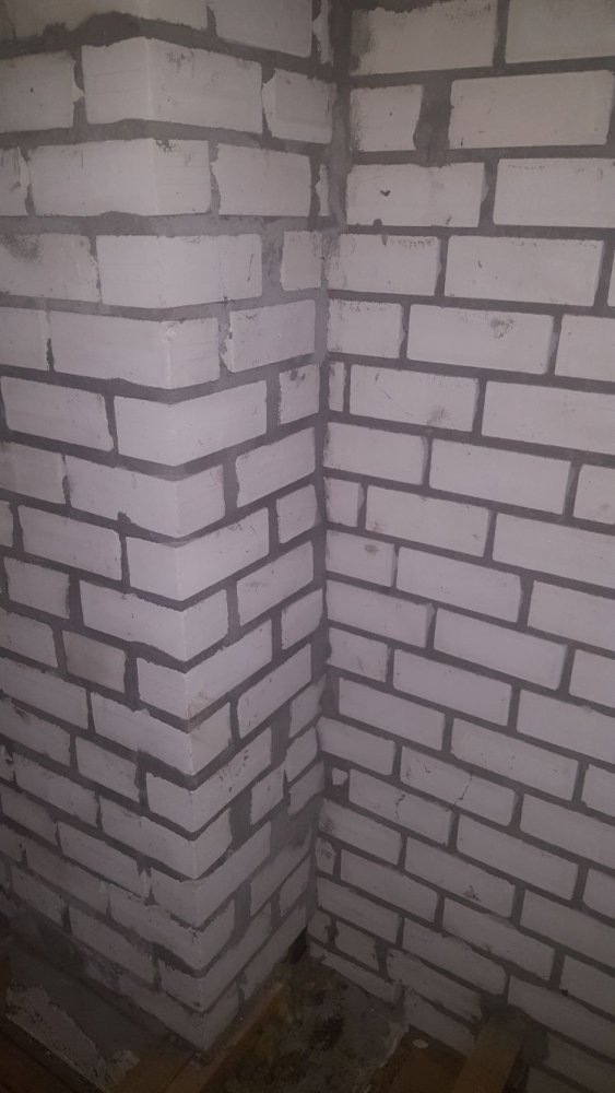

Linkerzijde schoorsteen: (tot onderkant raam)
Rechterzijde schoorsteen:

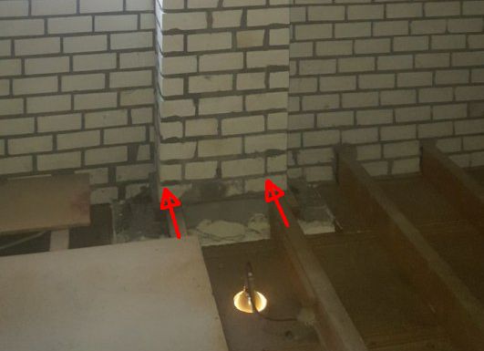

De schoorsteen is op zolder niet vertand in het binnenblad, weghalen op de begane grond zonder voorzieningen gaat zeer waarschijnlijk niet goed. Verder hoort de balklaag niet in de schoorsteen te dragen.
Als de schoorsteen niet meer gebruikt wordt, dan is het beter om deze helemaal weg te halen.

En inderdaad, niet alleen het onderste deel weghalen, de rest van de schoorsteen draagt hier op.
Dus of alles of niets weghalen.
Zo te zien lekt de schoorsteen ook nog gezien de vochtplek bovenin.
Voor de balk zou ik ook nog even met een bouwkundige gaan praten.

De houtenbalk die u op de eerste foto (beganegrond) zit is misleidend, had ik er bij moeten vermelden. Deze balk is puur voor de sier en is hol van binnen.
Houten balk constructie zoals op foto 2 te zien is is dragen.
Beide balken lopen door tot op het binnenspouwblad. Binnenspouwblad draagt de balk dus, niet de onderliggende schoorsteen.
Hierdoor is ook mijn originele vraag onstaan, zijn deze balken in combinatie met de (paar) stenen die vertand zijn gemetseld sterk genoeg om dit te dragen?
Dan heb je geluk dat je geen brand gehad hebt, in een schoorsteen hoort geen hout te zitten.
En nee, het is niet sterk genoeg om beneden de schoorsteen te verwijderen.

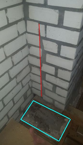

Die vertanding is niet geweldig uitgevoerd. Zie hier een verticaal doorlopende voeg (rood).
Zit hier op de foto nog een betonplaatje (blauw) onder?
Het is beter de hele schoorsteen te verwijderen. Wel eerst (laten) controleren of er geen asbest in zit.
