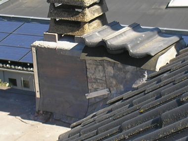

Ik heb de schouw volledig ommanteld met lood deze is dus volledig ingepakt , en ik vroeg mij af of dit wel goed is , en wat eventueel de gevolgen kunnen zijn indien dat er in vloed op heeft. De schouw is maar 50cm hoog 40breedt en 80 lang en bevind zich op een platdak misschien help je dat al een beetje.

Kijk eens aan foto is gelukt.
Ik zie dat er dak bedekking en lood om heen zit en dat er schijnbaar kanaal is afgesloten met lood en dak pannen.
Je had er over de schoorsteen lekt, en nu is net de grote vraag waar vandaan die lekkage komt.
Komt het via het dak dan blijft schoorsteen vochtig.
is de ene kanaal een ventilatie kanaal dan gaat het condenseren onder dat lood.
Je kunt beter een aannemer naar die schoorsteen laten kijken zodat het gerepareed kan worden.
Als hij geen nut meer heeft desnoods weg te laten halen.
Deze pannen liggen erop om het metselwerk niet te laten weg regenen ,het kanaal was al veel langer dicht gemaakt en is geen luchtkanaal er zit een nieuwe buis in de schoorsteen en het binnen sijpelend water is de oorzaak van gevonden 100%zeker.
Dus de vraag is gaat de schoorsteen niet zweten of condenseren onder het lood?
Heb je al gekeken of het water niet van het pannendak onder of tegen de schoorsteen kan inlopen?
Je zegt dat het kanaal dicht is gemaakt. Als ik de rookuitloop zie kan deze met wat wind inregenen. Als de pijp dicht zit hoopt het water zich ook op in de pijp.
Condens probleem is klein als de uitmonding van de schoorsteenkanaal open is gebleven.
Normaal werk je een schoorsteen af met loketten, als je googeld kom je dit vast tegen hoe dat er uit ziet.
Waar lekt het? boven in net onderdaks of lager gelegen?
Een schoorsteen op een plat dak wordt nooit afgewerkt met loketten.
Zo te zien staat de schoorsteen los van het dak ernaast, met hevige buien zou het water misschien onder de loodstroken, onderaan de schoorsteen, door kunnen slaan.
Kunt u een foto plaatsen van de zijkant van de schoorsteen vanaf het platte dak ?
Maakt niet uit, ik ben er gewoon nieuwsgierig naar want er staat niet bij hoe het opgelost is.
Ik wil ook graag beter zien hoe de schoorsteen ingepakt is, zoiets zie je niet vaak.
Dat het nu opgelost is ken ook tijdelijk wezen.
Een schoorsteen word meestal nooit met lood ingepakt, daarom zijn we ook meer nieuws gierig hoe hij is in gepakt.
als u nog wat detail foto`s wilt maken :?:
vooral bij de aan hechting dakpannen naar de schoorsteen, dat zijn vaak kritische punten.
