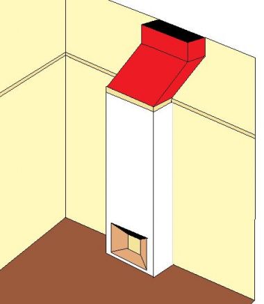

De huidige situatie op onderstaande afbeelding:
De dubbele lijn onder het rode is de verdiepingsvloer.

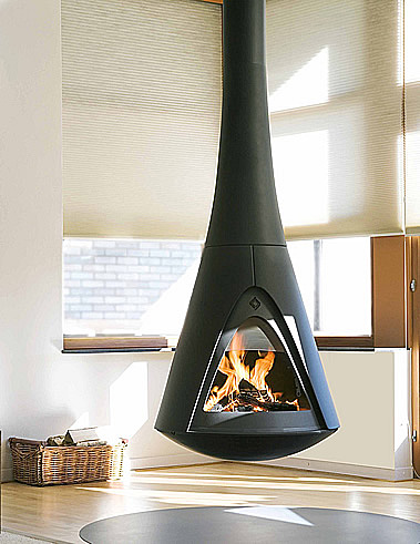

Als vervanging willen we graag onderstaande situatie:
De diepte van de huidige openhaard is 30 cm. Het middelpunt van de nieuwe (hangende) haard moet op minimaal 45 centimeter van de muur hangen. Echter de opening zal vrijwel tegen de muur aan zitten. De nieuwe openhaard moet hangen en naar ik weet mag er voor een houthaard geen 90 graden bocht in de buis zitten. De verdiepingsvloer heeft daar wel ruimte voor!
Is dit überhaupt mogelijk?
Dat kon wel eens moeilijk worden, 15 cm op zo'n kleine afstand is wel veel.
Heeft de leverancier van de kachel hier geen idee over ?
Waarschijnlek is de vloer van hout dat houdt dus in dat je rondom de buis min 5 cm ruimte houden moet bij een binnendiameter van 15 cm en een buitenmaat van min 20cm zit je dus al op 30 cm min die ruimte heb je denk ik niet tussen de vloer .ook mag je geen 90 graden bocht gebruiken ,ook de kachel moet aan de vloer bevestigd worden het plaatsen van die kachel moet je aan vakmensen overlaten mijn advies laat iemand met verstand van zaken de boel goed bekijken dat scheelt later een grote teluursteling
