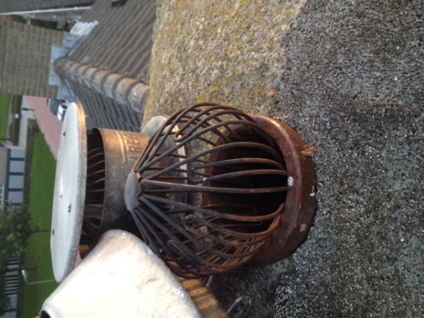

Hoi,
Heeft iemand een idee waarom er drie kappen op mijn schoorsteen zitten? Hebben die verschillende functies?
Gr. Ryan

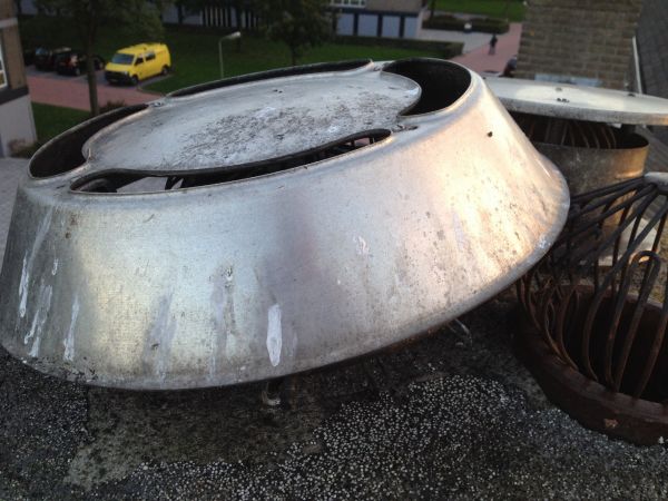

De eene is een vogelrooster/boldraadrooster tegen vogels. de andere is een trega kap meestal voor gebruik van bv een gaskachel of als regenkap. en de derde is een colt top kap meestal gebruikt op bv houtkachels of openhaarden,verhoogd ook de trek mits goed geplaats/en als regenkap.

Top bedankt voor je antwoord. Waarom drie gaten vraag ik me dan af. Ik heb maar één houtkachel.
De schoorsteenveger gaf aan dat ik een nieuwe kap nodig heb omdat wat erop zit alleen voor een gaskachel is. Is dat zo of kan ik hier wel hout mee stoken?
Heb vanmorgen een groot gedeelte van een vogelnest verwijderd. Wil nu een schoorsteenveegset gaan kopen in de regio Den Bosch. Iemand tips ik kan alleen een bedrijf in Bakel vinden 36 km verderop.
Kacheltje
Als de schoorsteen goed trekt kun je gewoon je huidige kap gebruiken.

Die kolt top kappen zijn er in 2 uitvoeringen die u heeft is eigenlijks voor bv gas openhaarden.meestal zijn deze kappen geen probleem,al willen ze soms in elkaar zakken bij te hoge afvoergas temperaturen.
Rora
Colt kap kan wel voor een houtkachel begrijp ik?
Ondanks dat ie daar niet voor bedoeld is.
Komt er geen regen in de schoorsteen door die boldraad vraag ik me af?
Vogelnest is er bijna uit, kan er nog niet helemaal bij komen.

Bedankt voor de reacties.
Het vogelnestje is eruit.
Laat het verder schoonmaken door een schoorsteenveger.
Zal het met deze colt kap voorlopig proberen.
Groetjes Rora
