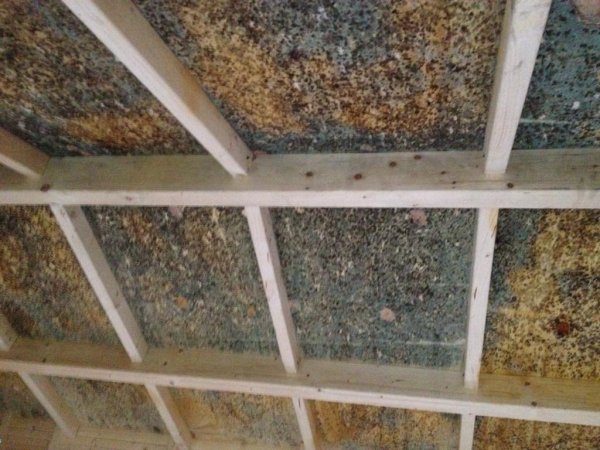

ik heb onlangs een houten tuinhuis geplaatst. Na een paar weken is er in het tuinhuis aan de binnenkant van de dakplaten schimmel ontstaand. Zie afbeelding.
De schimmel is nu, na ongeveer 3 maanden, ook langzaam zichtbaar op het gedeelte onder het afdak.
Ik weet dat schimmel ontstaat doordat er vocht optreedt op het oppervlak. Zelf denk ik dat het dak aan de binnen kant kouder is dan buiten waardoor condens ontstaat op de platen en dit zorgt voor de schimmel. Maar de ramen en deur van het tuinhok zijn sinds de bouw niet dicht geweest en omdat nu ook schimmel optreedt aan de platen on het afdak snap ik het niet meer.
Weet iemand hoe dit op te lossen is?
Het dak is als volgt opgebouwd:
- houten balk laag.
- houten Constructieplaat Elliotis Pine 2440x1220x9mm
- Dakshingles
Hier is wel het een en ander over tevinden.
Met Google "uitstalingsvorst"
Schimmel onderzijde dak of plaat doet het ook aardig.
