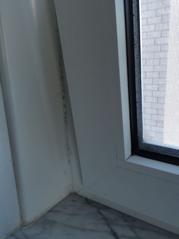

Beste mensen,
Sinds juli ben ik verhuisd naar mijn huidige woning.

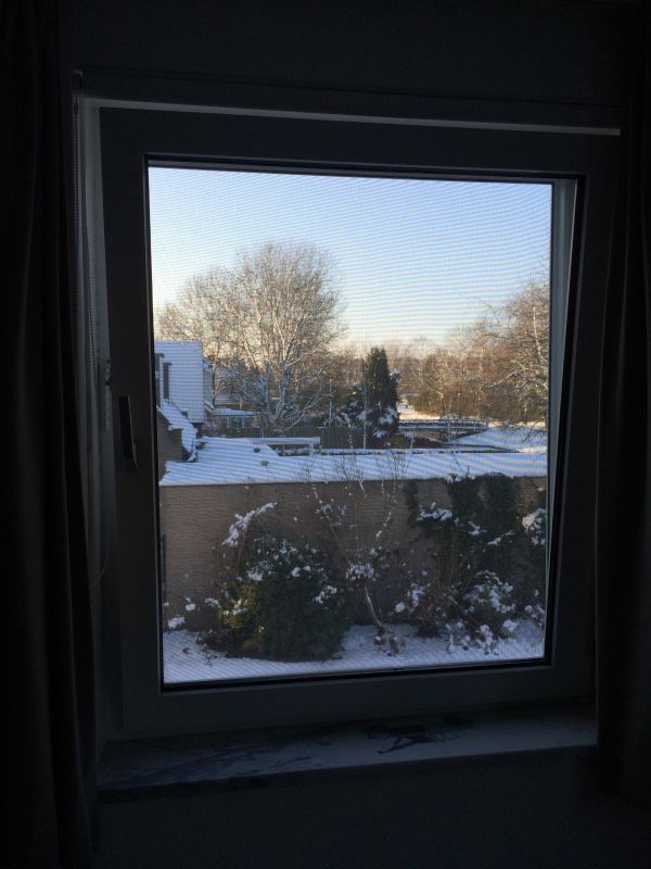

Deze woning is in 1990 gebouwd en heeft overal kunststof kozijnen met dubbel glas. De ventilatie gebeurt door ramen op kiepstand te zetten.
Nu heb ik het volgende probleem. Op alle ramen ontstaat aan de binnenzijde onderkant zowel op het raam als het kozijn kondens en schimmel. Dit gebeurt zowel in warme als koude ruimten en ook als de hele dag de ramen op kiepstand open staan. Dit doen we overigens alleen in de koude ruimtes, want anders moet ik wel erg veel stoken.
Heeft iemand een idee hoe dit op te lossen?

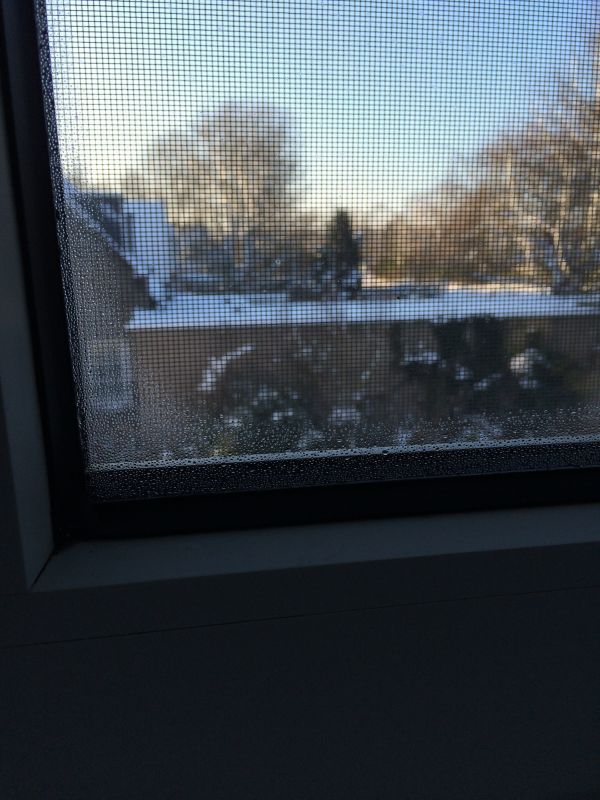

Ik heb de condens overig met ramen open en met ramen dicht? Dus het condenseert op de koudste plek op en om het raam maar de condens verdwijnt niet door de ramen open te zetten.
Alles geprobeerd. 15 minuten luchten, hele dag luchten, ramen dichthouden...
Wat nu te doen?
Ik zat te denken aan ander glas met ventilatie roosters. Is dat een optie?
Alhoewel ik de condens met ramen open, half open of dicht niet weg krijg....
Ventilatieroosters zorgen alleen voor toevoer van lucht. Er moet ook een afvoer komen.
Deze kozijnen zullen een zwak punt blijven. Condens ontstaat nu eenmaal het eerst op het koudste oppervlak.
