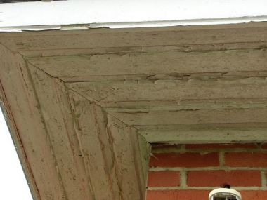

Ik heb schilderwerk waar ik een paar vragen over heb:
Het (witgeschilderde) houtwerk onder de dakgoot is over aan het bladderen en lijkt het me dus het beste om het overal af te fohnen en alles nieuw in de grondverf en lak te zetten. Met de profiel randen tussen de planken lijkt het afkrabben me wel een hels karwei. Is er misschien een andere/betere optie mogelijk om dit houtwerk te behandelen? (zie foto)

Je moet vooraf een keuze maken ga je voor een laksysteem (met grondverf) of een (verf)beitssysteem (zonder grondverf).
Daarna zal je veel werk hebben aan het verwijderen van het oude verfwerk. Ga je voor een dekkend systeem (verf dan wel beits), dan kan je volstaan met het verwijderen van de geschilferde en bladderende lagen, maar je hoeft niet alle randjes, ribbeltjes kaal te halen. Vooraf grondig ontvetten (H. Marcus) is zeer belangrijk.
Zelf heb ik voorkeur voor beitssystemen; één pot nodig en in 2 - 3 lagen is een dekkende vochtregulerende laag aangebracht.
Dat donkere is "het weer"; da's vocht in het hout onder de blanke lak. Lastig te verwijderen; te proberen met o.a. ontweringswater.
Oud huis? Vochtig houtwerk? Dan voorkeur voor schakelverf of beits.
Zoek eens op "verf", "beits" en "schakelverf" op dit forum.

Ook een beits hoeft niet altijd in het hout te trekken, dus het is eigenlijk niet te zeggen of de verf een lak of een beits is geweest. Het kan zijn dat het een lak is geweest, opdat het hout is verweerd, maar dit is niet met 100 punten te zeggen. Voor het witte wat aan het afbladderen is: alles erafhalen met eventueel afbijt, naspoelen, en een beits of EPS(een pot systeem) erop zetten. Deze zullen minder snel bladderen.
Het transparante kunt u het beste of het hele kozijn of enkel de onderdorpel kaalmaken en opnieuw erin zetten. Hierdoor ontstaat niet zo snel een kleurverschil. Wel is het zo inderdaad, dat hoe meer transparante lagen in kleur, hoe donkerder de uiteindelijke kleur zal zijn.
Afbladderen van dakgootbetimmeringen ( onderzijde overstek ) KAN het gevolg zijn van een lekkende goot. Inspecteer deze dus eerst. Schilderen met welk systeem dan ook heeft geen zin als de bovenliggende delen niet gesloten zijn.

De opbouw van een verfsysteem is afhankelijk van de ondergrond en de gewenste glansgraad. Wilt u de onderzijde beitsen of behandelen met dekverf.
Wat er NU opzit is niet van belang als u de verflagen toch moet verwijderen. U heeft daarna de basis om elk gewenst systeem aan te brengen: blanke lak, beits ( let wel, dit zijn wezenlijk 2 verschillende verfsoorten! ) of een dekverf.
Beits dringt altijd dieper in het hout dan dekverf. Het bevat nl geen vulstoffen en dringt daarom dus dieper in de ondergrond.

Er zijn inpandige en uitpandige dakgoten. U heeft een uitpandige. Het deel dat buiten de gevel uitsteekt noemt men een overstek. Dit heeft dus niks met kozijnen te maken.
Gaat u hier de rotte delen vervangen, dan heeft dat geen zin als de goot die er boven zit lek is. Dus die eerst inspecteren.
Het meest duurzame is een gesloten laksysteem. Beits en blanke lak vereisen frequenter onderhoud. Een goed aangebracht dekverfsysteem vanaf kaal hout kan 7 a 8 jaar overstaan. Beits moet u om de 3 a 4 jaar opnieuw schuren en opbrengen, blanke lak idem dito.
75% van de tijd die wordt besteed aan onderhoud van schilderwerk gaat naar ONDERGRONDBEHANDELING. Daarmee bepaalt u de kwaliteit van het eindresultaat.
Veel mensen klikken het liefst een pot lakverf open, even met een lap of schuurpapiertje wrijven, en gaan. Dit heeft niks met Schilderen te maken. Wij noemen dit klassificeren in schilderstaal.
EPS is een 1 pot systeem, dus grond- en aflak in 1. Het is vochtregulerend, maar minder duurzaam dan bijvoorbeeld een SB ( silicon based dekverf systeem ).
Wilt u het huidige opnieuw aanbrengen dan moet u toch de lagen beits / blanke lak volledig afschuren. Verweringsplekken kunnen duiden op vocht in het hout> opmeten dus dat vochtpercentage.
