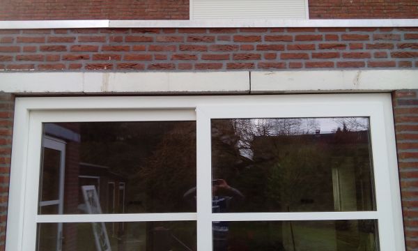

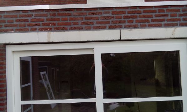

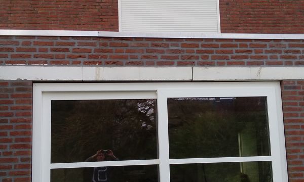

ik heb in een bestaande achtergevel waarin over de volle breedte een betonlatei zat (niet uit een stuk overigens) een schuifpuit laten plaatsen in een nieuw gemaakt gat.
De schuifpui is 270cm breed en 240 hoog en zit er al in.
Na plaatsing blijkt dat de latei niet meer helemaal waterpas is....scheelt 3 cm over deze breedte :( .
'Hoe kan ik dit nu wat maskeren met kleur en of een heel klein randje eronder maken? Als niet duidelijk is zal ik foto's plaatsen. De hele gevel opnieuw of zo is geen optie dus alleen een optisch/cosmetische oplossing graag :wink:
De schuifpui zit wel waterpas neem ik aan?
Plaats inderdaad even een foto. Hoe is de kier nu dichtgemaakt? De schuifpui-plaatsers zullen het vast niet open gelaten hebben.
Ja de pui is nieuw en staat waterpas. Ik probeer een paar foto s hier te zetten...
Als die pui werkelijk waterpas erin zit, is dus de complete aanbouw flink verzakt. Ik zou me daar meer zorgen over maken, dan over het dichten van de kier...
Tja dat zei de aannemer ook maar tis al een ouwetje, de aanbouw dan hè. Wat zou je daaraan moeten/kunnen doen ? Zal het in de gaten houden in ieder geval.
Tja de rechter op de pennant de middelste/linker op een stalen hoeklijn van binnenuit, die is nieuw gelegd. de oude was voor het raam dat erin zat en liep/loopt over binnen en buitenblad ..
Van die enorme koudebruggen dus...
De schuifpui plaatsers hebben om de kier af te dichten hoekprofielen. Ik zou die tegen de latei duwen, dus scheef t.o.v. de pui.
Je kan hier zelf wat voor verzinnen, maar het bedrijf kan dit met hetzelfde materiaal/kleur doen als de pui. Dat is onderhoudsvrij en netter.
Laat ze dus terugkomen om het op te lossen.
