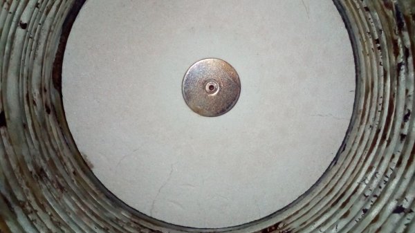

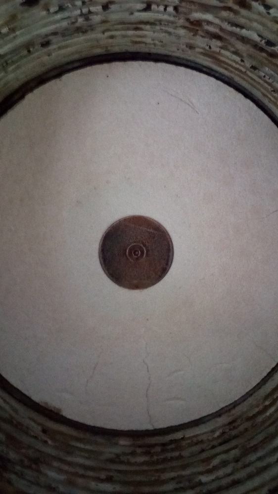

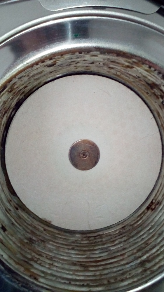

Na een schoonmaak van de cv kwam ik er achter dat de isolatieplaat van de warmtewisselaar een paar scheurtjes bevat. Geen scheuren van de een naar de andere kant maar sommige scheurtjes raken elkaar wel. Deze cv is van 2010 en is altijd in onderhoud geweest kon ik zien aan een onderhoudscontract van de vorige bewoners (ik woon er pas). Het gaat om de achterste isolatieplaat van een Remeha Avanta 35C. Voordat ik nu direct een andere ketel moet aanschaffen zou ik toch graag willen weten hoeveel kwaad dit nou kan. Het zijn niet veel scheurtjes en ze zijn erg dun. Het vervelende is dat deze plaat niet te vervangen is en dan de gehele warmtewisselaar vervangen moet worden :-| Wie kan mij advies geven?

Maak is een foto van de scheurtjes zijn ze echt door of niet
er zit dacht ik 10 jaar garantie op de wisselaar

Scheurtjes raken elkaar toch niet zie ik, maar ik hoop dat het duidelijk genoeg is zo.
Marcn88
Nog prima in orde
Lodos
Het lijkt er tovh wel op dat die isolatieplaat een x is vervangen.
