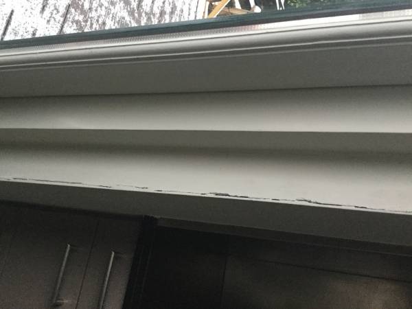

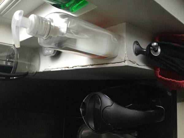

In de keuken om de achterdeur is 3 jaar geleden alles gestucd en de hoeken afgewerkt met een metalen hoekprofiel.
Nu in er het afgelopen jaar een scheur/opening naast het profiel gekomen. Hoe los ik dit op? Gewoon met gips opvullen en werkt het metaal te veel? en zal het blijven scheuren rond die hoeken?
Het hoekstuc-profiel is waarschijnlijk niet goed genoeg vastgezet. Als je vervolgens een keer tegen de hoek aan loopt of stoot, dan scheurt het.
Bij reparatie dus eerst het profiel beter vastzetten.
Hopelijk is het zo goed te zien
Zo te zien, gaat het hier om stukstop profielen, en niet om hoek profielen.
Deze profielen zitten maar aan 1 kant vast aan het stucwerk.
Eigenlijk zijn hier de verkeerde profielen gebruikt.
Oplossing is, de scheuren dichtkitten, met een acrylaat kit, en overschilderen.
Zitten er wel profielen en zit er niet gewoon een gipsplaat tegenaan welke niet goed is vastgezet?
Volspuiten met acrylaatkit en overschilderen is een snelle maar waarschijnlijk ook tijdelijke oplossing.
Omdat acrylaatkit flexibel is zal die de krimpvorming voor een deel opvangen maar ik denk dat het wel terug zal komen zonder meer rigoureuze maatregelen.
Maar ja eerst proberen kan natuurlijk altijd.
Heb ik de tijd dan ben ik meestal van de definitieve oplossingen en dus alles loshalen kijken wat er aan de hand is, waarom het uitzet en krimpt en meteen goed opnieuw maken zodat ik volgend jaar niet alsnog alles moet slopen.

het zijn geen gipsplaten, dat weet ik zeker. Ik zie ook een stuk metaal. Ik weet nog dat de stukadoor iets van 90 graden tegen de muur geplaatst heeft en daarna het geheel heeft afgestucd.
Vreemd want als je kijkt naar de dikte dan zou ik het schatten op rond de 10 mm wat toch zo ongeveer de dikte is van een gipsplaat.
Nu zijn er ook stopprofielen met 1 zijde van rond de 10mm maar ik vraag me af waarom men die dan daar zou hebben gebruikt?
Wat zit er achter dit muurtje?
Ik neem tenminste niet aan dat ze die er zo maar hebben neergezet omdat het zo mooi is en op de onderste foto meen ik te kunnen zien dat deze ook nog voor de binnenmuur staat.
Zou er verwarming oid. achter kunnen zitten waardoor verschillen in temperatuur ontstaan met deze krimpscheuren als gevolg?

De ene kant is de binnenkant van de houtensponning en alles zit dus aan een buitenmuur..
conclusie (geloof ik) opvullen met een flexibel materiaal, overschilderen en hopelijk blijft het een tijdje netjes.
Met welk materiaal is e.e.a. afgewerkt voor het stucen ?
Het lijkt me dun plaatmateriaal.
Beste ja, ik dacht dat het een ptofiel was, wat wel vreemd is dat de buitenste 5 a 10 cm hol klinken, en het midden massief.
Ik vraag dat omdat ik vermoed dat het een multiplex plaat of een ander soort plaat is, als dit het geval is zal het blijven werken.
