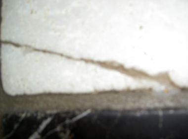

Wie kan mij helpen met het volgende: ik heb zwart witte marmeren vloertegels in de keuken waarin een fikse diepe scheur zit omdat ze door een prutser zijn gelegd op een ondergrond die later niet geschikt bleek te zijn. Ik heb echter geen zin ze er uit te breken en wil proberen ze te herstellen. Mij lijkt dat dat moet kunnen met cement en wat verf en dan botenlak eroverheen. Maar voor ik dat er daadwerkelijk in ga smeren............leg ik het voor aan de echter klusser(s). Wie tipt mij?
Kun je geen foto plaatsen van de scheur.
En meer info geven over de ondervloer.

Als het goed is staat er nu een foto bij waarop (een gedeelte van) de scheur te zien is. Het zijn soort hardboard platen die er zijn gelegd. In eerste instantie gaf 'de prutser' aan dat deze geschikt waren om er tegels op te leggen, later I(uiteraard toen de tegels er al lagen en de keuken was geplaatst) meende hij dat het het wellicht toch niet zo handig was.......
Ik hoop dat je mij kunt vertellen hoe ik een en ander er toch weer een beetje toonbaar uit kan laten zien. Dank vast voor je reactie.
De foto is zeer onduidelijk, en ik kan er eerlijk gezegd weinig uithalen.
Maar om die scheuren op een fatsoenlijke manier te repareren, zal niet meevallen.
Het beste is daarom ook om de gescheurde tegels er uit te halen, en te vervangen door nieuwe.
Maar beter is om eerst de oorzaak te zoeken, waarom de tegels gescheurd zijn.
