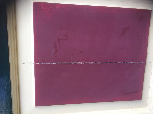

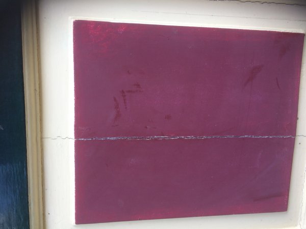

Scheur in houten paneel in voordeur
Rmhendrikse
Hoe repareer ik 2 gescheurde panelen in voordeur gesitueerd op het zuiden.Dus de hele dag zon erop.
Is dit de binnenkant of de buitenkant?
Rmhendrikse
Buitenkant
Bert pit
Uitfrezen tot op het blanke hout. Een laagje epoxy aanbrengen. Neem hiervoor bijvoorbeeld transparante twee componenten lijm. Daarna afwerken met windowcare. Het laagje epoxy zorgt ervoor dat de windowcare goed hecht.
