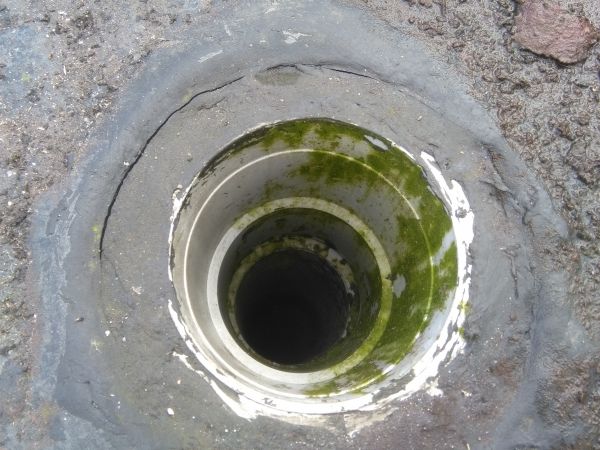

Het schuurtje in mijn tuin is voorzien van epdm dakbedekking. Op 30 cm vanaf de zijkant zit een dakdoorvoer (regenwaterafvoer). Ik zag vanmorgen dat er een scheur zit in de epdm. Die scheur volgt precies de ronding van de dakvoorvoer.
Uiteraard wil ik dit repareren. Hieronder mijn stappenplan. Graag hoor ik van jullie of dat zo goed gaat.
1. stukje dak schoonmaken en ontvetten met thinner
2. stukje epdm op maat knippen. Dit stukje laat ik half over de dakdoorvoer vallen (ik knip dit in en vouw het in de dakafvoer).
3. stukje epdm over de scheur plakken.
Welke soort kit of lijm kan ik hier het beste voor gebruiken?
Alvast bedankt!
Hier is de scheur te zien.
Zou ik deze ook kunnen repareren met een soort pasta of zo?
Kan ik dan de bestaande doorvoer er uit halen en een nieuwe plaatsen, met de rubber rand over de bestaande dakbedekking? Of is het ingrijpender/ingewikkelder?
Maak eens een scherpe foto van jouw afvoer. Weet je ook welk merk EPDM is aangebracht.
Een scherpere foto lukt niet.
Welk merk epdm weet ik niet. Schuurtje stond er al toen wij hier kwamen wonen.
Dit had ik niet verwacht. Dit is de afvoer van jouw schuur?
De afvoer, onderuitloop, is van PVC of Polypropyleen. Is niet geschikt voor een EPDM.
Herken ik dat er veel pasta op je EPDM is gesmeerd? Dan zal lijmen en of kitten lastig kunnen worden.
Probeer de EPDM van de afvoer te pulken. Kijk of je de uitloop, om deze in stukken te maken, onder de dakbedekking kan halen. Maak de EPDM aan de bovenkant goed schoon.
Als ik op Youtube kijk zijn er verschillende onderuitlopen welke op verschillende wijze worden aangebracht. Zou niet weten wat de beste oplossing is.
Ik heb er voor gekozen te repareren door een stuk epdm over de scheur te lijmen.
Voor het voorjaar staat vervanging van de dakbedekking in de planning. Dan plaats ik ook een goede doorvoer.
