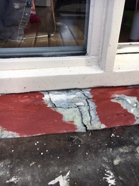

Scheur in bouwlood op dakterras
Het bouwlood van mijn dakterras heeft diverse scheuren. Hoe kan ik deze het beste repareren ?
Vervangen wordt lasting aangezien het kozijn op het lood is geplaatst.
Zie bijgevoegde foto.
Over het algemeen kan je een breed stukje lood zo onder het bestaande lood steken of iets van kunststof die stevig en toch soepel is.
Soms moet je iets verzinnen dat dat stukje in de loop van de tijd er niet onder uitzakt.
Hoe lang is dit stuk lood? Lood moet om de meter gedillateerd zijn en vervolgens overlappend aangebracht.
Nieuw lood met een houten lat eronder vastnieten aan het kozijn.
Sommige niet hamers hebben een verassend kleine kop.
Lukt dat niet kun je het behandelen met Triflex zo verleng je het duurzaam en het is enigszins flexibel.
Wordt vaak gedaan bij moeilijke locaties.
