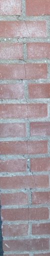

ca2,5-3jr geleden is er bij mij onder de grond hoekwoning, verplicht vanuit de stadverwarming onderhoud geweest, moest om de 25jr begreep ik vanuit de stadsverwarming, als ik dat niet liet doen dan bij evt storing in de straat voor mijn rekening. Nou ik stemde in.
Er werd zeker heel diep tot onder de fundering zand weggehaald, naarna zouden ze iets doen onder de fundering, er werd gezegd dat ze niks doen met de fundering
Nu zie ik in de kruipruimte dat op die plek een bolling naar beneden is, zand lijkt weggezakt te zijn
Valt mij sinds paar weken op dat ik op de hoek precies waaronder de werkzaamheden zijn geweest nu scheuren zijn
wat nu te doen?
Is dit door deze werkzaamheden of iets anders aan de hand
wat moet er gedaan worden
is de stadverwarmingmaatschappij hier verantwoordelijk voor
of moet ik dit via woningverzekering laten regelen of voor eigen rekening
is het een groot probleem als ik niks doe?
Kortom ik weet het niet, kreeg advies dit hier voor te leggen aan de kenners/experts
Mvg Daan
Bouwtekening opvragen bij de gemeente.
Op het eerste gezicht geen zettingsscheur.
Als er palen onder zitten heeft een gaatje graven geen invloed op het draagvermogen van de fubdering.
geen idee met een dergelijk klein stukje van de gevel in beeld is het niet mogelijk een oordeel over de toedracht van de scheurtjes te hebben.
ik zie op deze foto's niets om je zorgen over te maken.
