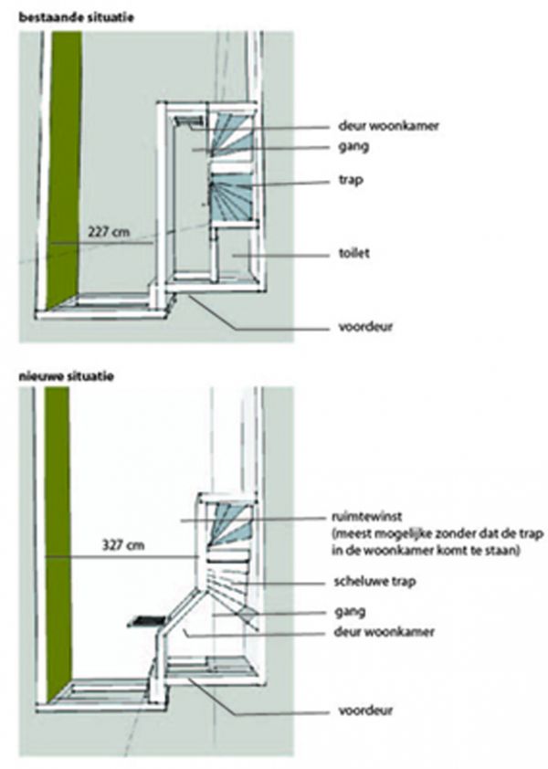

Hallo, ik heb twee vragen over een trap die ik wil gaan maken/ plaatsen. Er is nu een trapgat met een tweekwarten linksom trap (met twee spilbalken). Even visueel gemaakt: een gang met rechts een toilet met daarachter een tweekwartentrap. Het toilet en de muur van het toilet wil ik verwijderen en de trap wil ik laten uitmonden in een scheluwe trap (45º).
Afmetingen trapgat is 222 x 86 x 296 hoog van loopvloer tot loopvloer gemeten. De trap telt 15 treden.
Hoeveel meer ruimte zou zo'n scheluwe trap extra innemen qua lengte?
Is er een manier om dit uit te rekenen?
Je toilet komt op een andere plek?
Waarom een scheluwe trap? Je kan ook de ruimte gebruiken door daar een onderkwart te maken. Ten opzichte van de huidige trap heb je dan meer looplengte.
Je begint met het tekenen van de plattegrond en een doorsnede. De doorsnede is nodig om de vrije hoogte te bepalen, dat je je hoofd niet stoot. In de plattegrond teken je de looplijn. Samen met de optrede bepaal je de loopbaarheid. Haal uit het bouwbesluit de minimale eisen.

Ik wilde een verduidelijkende tekening meesturen, maar hoe klein ik deze ook maak, het bestand blijkt te groot om te uploaden....
Het toilet gaat inderdaad weg, nu zit hij naast de voordeur en dat is niet handig (Zit je net lekker komt er iemand aan de deur...niet fijn! Het toilet gaat nu naar de bijkeuken). Je moet je voorstellen dat de gang 3 meter diep is en maar slechts 90 cm breed. rechts van de gang zitten dus eerst het toilet, dan de trap (twee keer kwartslag gedraaid) met daaronder een trapkast. De woonkamer die ernaast zit is slechts 227 cm breed! Dit is erg smal!
Ik wil proberen ruimte te winnen en dat gaat het beste door de gang in te korten en te verbreden door het toilet weg te halen.
Maar....ik wil niet dat de trap door het inkorten van de gang ineens in de woonkamer komt. Deze moet dus in de gang blijven. Om tot een hoogste m2 winst te komen en tot een zo klein mogelijk stuk woonkamer van 227 cm breed, had ik bedacht dat de deur naar de woonkamer in een hoek van 45 graden kan komen. Daarvoor is het handig dat de trap ook 45 graden komt zodat de hoek tussen die twee toch 90 is.
De trap is nu erg stijl, maar er is ook niet veel meer ruimte om deze minder stijl te maken. Er moet namelijk ook een beetje ruimte over blijven om een kapstok te plaatsen. Ik hoop dat het een beetje duidelijk is?

Het is gelukt om een foto te uploaden, per ongeluk twee keer maar die ene is als het goed is groter als de andere. Hoewel ik alleen maar twee kleine afbeeldingen zie.
30 cm of 1/3 deel uit de buitenkant gemeten loopllijn is een goeie tip. Ik ga proberen daar een tekening van te maken om zo uit te meten hoeveel verder dat de trap komt t.o.v. de oude trap.
