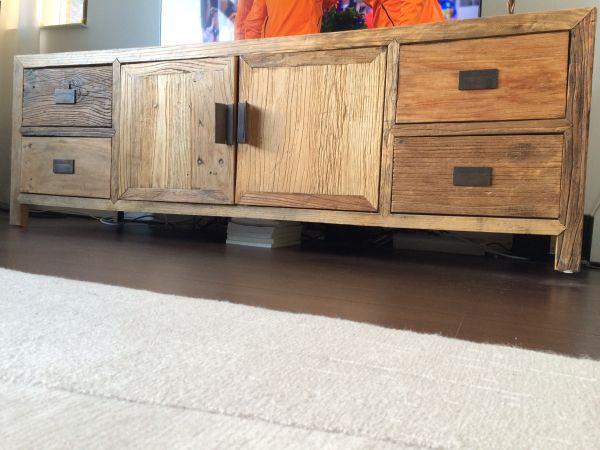

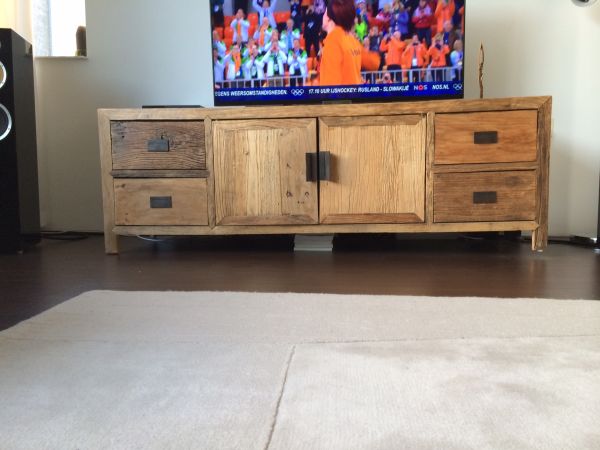

Ik heb een tv meubel. Er stonden de afgelopen twee jaar zware spullen in en op (versterker, TV et cetera), vooral in het midden van de kast.
De kast is nu helemaal ingezakt, zie ook de foto's. Het werd zelfs zo gek dat de lades niet meer goed open en dicht gingen. :cry:
Ik heb er inmiddels een stapel boeken als een soort 5e poot neergezet ter ondersteuning. Het zakken gaat nu niet verder, maar je ziet ook op de foto dat de ene poot nu helemaal omhoog staat, ik erger mij hier wild aan :shock: :cool:
Maar nu wil ik de kast echter weer recht buigen, alleen wil daar niet twee jaar op wachten. Heb al op weerszijden zware spullen gelegd om hem terug te buigen en de kast blootgesteld aan temperatuurwisselingen en zo, maar dit heeft allemaal weinig tot geen effect.
Ik overweeg nu een soort h-balk eronder te schroeven die de kast weer recht trekt en bovendien voor de toekomst voldoende stevigheid geeft. Heb alleen geen idee wat voor materiaal ik hiervoor kan gebruiken.
Iemand een tip?

Ik ben bang dat het een vrijwel onhaalbare klus wordt om dit weer recht te krijgen. Om de lades weer gangbaar te krijgen zou je ze wat kunnen afschaven.

De kast is trouwens al vrij oud (zelf niet eerste eigenaar) en ik heb sterk de indruk dat het door het gewicht is gekomen en niet door het werken.

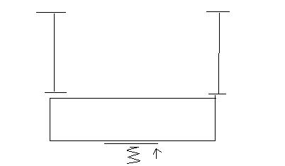

Bedacht me ook nog: ik kan een hele stevige houten plaat kopen, precies de afmetingen van de kast qua breedte en lengte. Dan schroef ik een hele dikke schroef door elke poot heen die de kast recht trekt.

Een balk eronder schroeven helpt een beetje. Kijk ook naar de naden van deuren en lades. Dan zie je dat die kast niet meer haaks is en dan zal een balk onder de bodem niet veel doen.
Volgens mij moet je dezelfde weg terug maken. Voordeel je kan die kast iets door drukken, lukt met een stalenbalk ook niet.

Doorbuigen is het probleem niet (meer). Door de boeken (later misschien een poot), is dat probleem verholpen. Een goede manier om terug te buigen zou mooi zijn.
